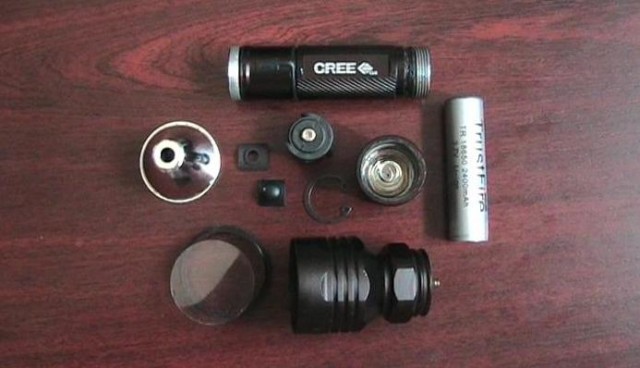

  Заголовок сообщения:  Re: Работа над модом №076 "Дистанционный пуск модели ракеты"
Хороший был фонарик... ))
