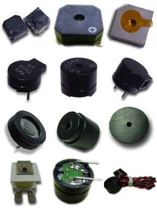

Внесу свое мнение..
Если нужно только уведомление о нажатии, то лучше всего со встроенным генератором, управление только 0/1.
А для хорошей громкости - без генератора. Такую пищалку можно на резонанс настроить - слышимость вплоть до 10 метров будет (при 5-вольтовой пищалке)

Buzzer:
buzzer.jpg [ 30.21 КБ | Просмотров: 27993 ]

Какой бузер планируешь использовать, с генератором или без?
