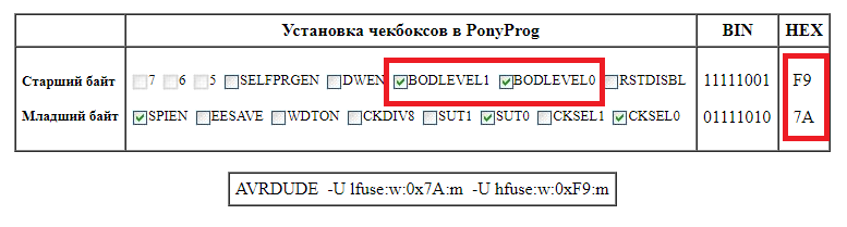

Добавлено: 24 июл 2020, 07:29 |
Re: Модификационный выключатель ИК 094 |
Вы запрограммировали Fuse bits (BODLEVEL0; BODLEVEL1)? Если нет, то запрограммируйте – это должно помочь при Вашей проблеме.
Я проверил на своей плате все временные интервалы. Отключаю и включаю питание… никаких замечаний не обнаружено. Сохранённое значение не сбрасывается. У меня включен контроль питания, Fuse bits (BODLEVEL0; BODLEVEL1) – запрограммированы.

Добавлено: 16 июл 2020, 05:42 |
1.png [ 14.1 КБ | Просмотров: 26765 ]
[quote="Гость"]какие предохранители активировать, чтобы он работал хорошо, я программирую с[u] понипрог2000[/u][/quote] Попробуйте включить контроль напряжения (4,3 В). Для этого необходимо включить BODLEVEL0 и BODLEVEL1. [attachment=0]1.png[/attachment]

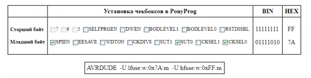

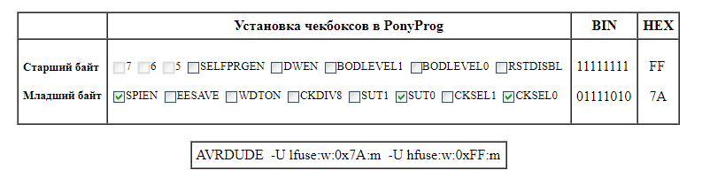

Добавлено: 15 июл 2020, 22:11 |
1.png [ 12.8 КБ | Просмотров: 26784 ]
094-Fuse.png [ 4.77 КБ | Просмотров: 26788 ]
Вот информация из статьи (http://www.getchip.net/posts/094-datchik-priblizheniya-na-ik-luchakh-attiny13/): [attachment=1]094-Fuse.png[/attachment] [quote]Напоминаю:Для Algorithm Builder и UniProf галочки ставятся как на картинке. Для PonyProg, AVR Studio, SinaProg галочки ставятся инверсно. Фьюз-байты: Low=$7A, High=$FF[/quote] [quote="Julio R"]я программирую с понипрог2000.[/quote] [attachment=0]1.png[/attachment]
Проверил прошивку на своей девборде… работает без замечаний. :OK: Любые временные интервалы сохраняются корректно. Может Вам попался некачественный микроконтроллер… попробуйте использовать микроконтроллер из другой партии.
