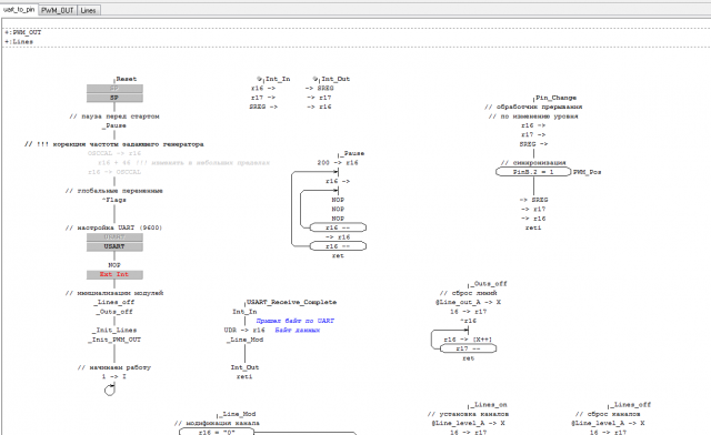

Лучше всего разобраться как работает синхронизация и управление симисторами на супергирлянде
http://www.getchip.net/posts/093-12-ti- ... ttiny2313/
В ней (так как не было свободных ножек с прерываниями) прерывания по смене фронта на ножке вызывает модуль UART

Я щас попробовал убрать линию В1 . Настроил на нее прерывание по наростающему и спадающему фронту, как в примере с плавным розжигом лампы на тини 13. Вызвал прерывание pin change. Подключил пин В1 через 4 мегома к нулю. Но эффекта это никакого не дало... ((( Может подскажете в каком направлении мне дальше идти? Просто пытаюсь сам разобраться с этим детектором нуля. Но не совсем понимаю как это реализовать.
Безымянный.png [ 41.46 КБ | Просмотров: 25913 ]
