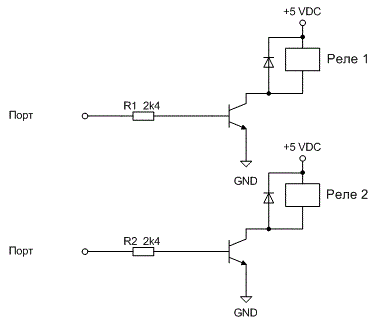

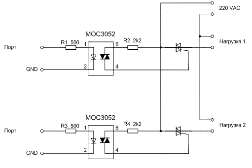

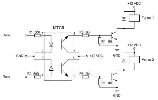

3.gif [ 7.98 КБ | Просмотров: 35432 ]
2.gif [ 4.45 КБ | Просмотров: 35432 ]
1.gif [ 8.11 КБ | Просмотров: 35432 ]

Мощность нагрузки - без разницы. Собери цепочку МК-симистор-реле-мощный_пускатель. Или еще как-нибудь, вариантов масса.
