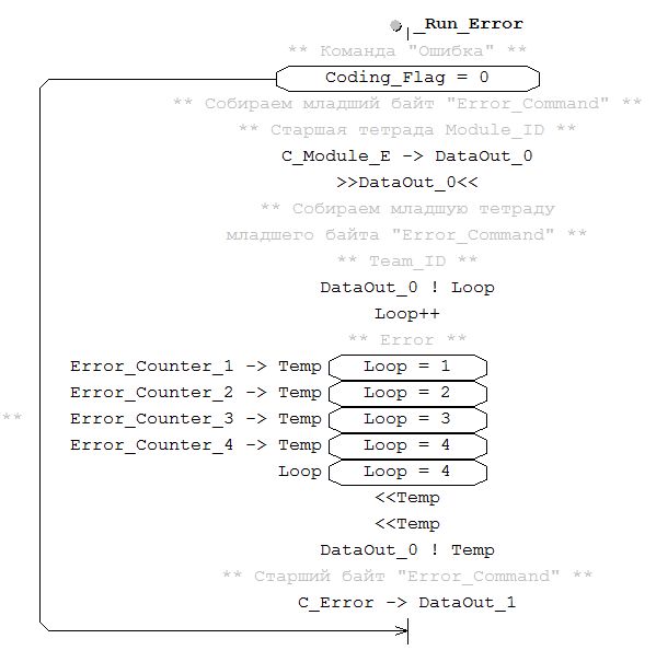

Вот это интересно. Мне еще не приходилось использовать такие конструкции. Теперь буду знать. Но пока решил сделать по другому:
_Run_Error.jpg [ 47.7 КБ | Просмотров: 44766 ]
Кусок ** Error **. Только здесь в массиве всего 4 переменные. Байт DataOut_0 собирается из трех разных переменных, одна из которых - Loop, из которой берется текущее значение, и записывается в 2 младших бита DataOut_0. Значение Error_Counter_n должно помещается во 2-й и 3-й биты DataOut_0, а значение из C_Module_E занимает всю старшую тетраду DataOut_0. Ну и в DataOut_1 пишется идентификатор C_Error, который занимает весь байт. Весь этот бутерброд, в итоге, отправляется по SPI в NRF24 для отправки в эфир.
Вот это интересно. Мне еще не приходилось использовать такие конструкции. Теперь буду знать. Но пока решил сделать по другому: [attachment=0]_Run_Error.jpg[/attachment] Кусок ** Error **. Только здесь в массиве всего 4 переменные. Байт DataOut_0 собирается из трех разных переменных, одна из которых - Loop, из которой берется текущее значение, и записывается в 2 младших бита DataOut_0. Значение Error_Counter_n должно помещается во 2-й и 3-й биты DataOut_0, а значение из C_Module_E занимает всю старшую тетраду DataOut_0. Ну и в DataOut_1 пишется идентификатор C_Error, который занимает весь байт. Весь этот бутерброд, в итоге, отправляется по SPI в NRF24 для отправки в эфир.

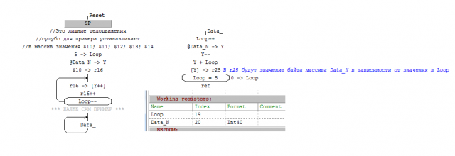

Вот обещанный пример…
1.png [ 14.26 КБ | Просмотров: 44769 ]
Вот обещанный пример… [attachment=0]1.png[/attachment]

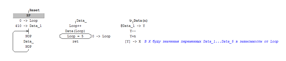

Если я правильно понял, то вот один из вариантов…
1.png [ 6.22 КБ | Просмотров: 44785 ]
Если я правильно понял, то вот один из вариантов… [attachment=0]1.png[/attachment]
