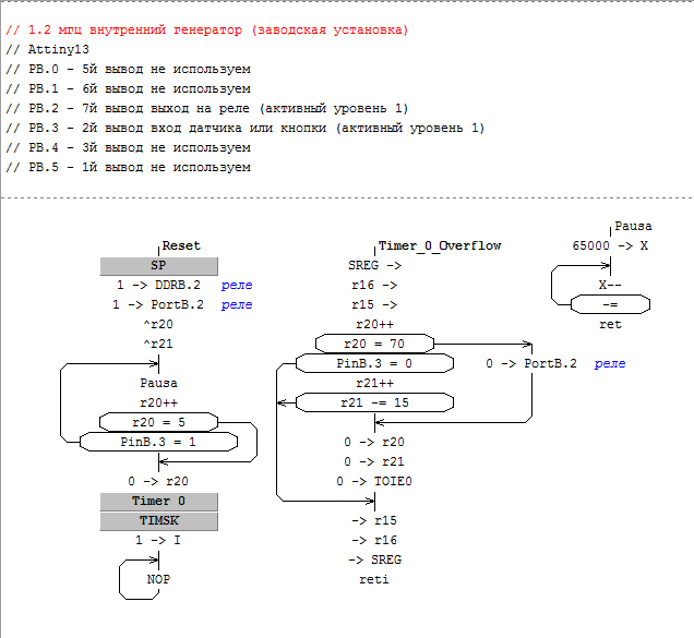

Re: проверьте все ли правильно |
[quote="Andry Smart"]немного разобрался. чуть изменил. вначале задержка на 1 секунду сделана, что бы датчик успел самооткалиброваться.[/quote] Верно… [quote]так что смысла его опрашивать нет.[/quote] Это уже как угодно… [quote]^r20 я так понял означает обнуление регистра?[/quote] Верно… очистка регистра... [quote]предделитель я так понял ничего не делит[/quote] Делит СК/1024… [quote]и переполнение происходит примерно каждые 200 мсек?[/quote] Примерно… [quote]pausa тоже 200 мсек?[/quote] Примерно… [quote]я ничего не напутал?[/quote] Нет... нормуль...
немного разобрался. чуть изменил. вначале задержка на 1 секунду сделана, что бы датчик успел самооткалиброваться. так что смысла его опрашивать нет.
предделитель я так понял ничего не делит и переполнение происходит примерно каждые 200 мсек?
и еще на сколько настроен предделитель? и вообще как настроен таймер?
на сколько времени делает задержку Pausa?
а что означает эта запись?
а что означает эта запись? [img]http://s7.hostingkartinok.com/uploads/images/2014/12/ec4f9b1e9be41d89926a114fbb365841.jpg[/img]
[quote="als9"]SVN - В.3 не сконфигурирован на вход , но в симуляторе работает . В железе работает ? Не знал что так можно.[/quote] Все порты изначально сконфигурированы при сбросе на вход…
Дык это разные вещи с позиции разработки надёжной схемы… для кнопки нужен дополнительный обвес, а для такого устройства (датчика), не нужен… Было 11 секунд, стало 15… тоже неопределённость… В верхнем примере весь Ваш алгоритм учтён, за исключением датчика…  в этом варианте, соответствует уровню с датчика и времени…
1.png [ 18.56 КБ | Просмотров: 35283 ]
Дык это разные вещи с позиции разработки надёжной схемы… для кнопки нужен дополнительный обвес, а для такого устройства (датчика), не нужен… ;)
Было 11 секунд, стало 15… тоже неопределённость… ;)
В верхнем примере весь Ваш алгоритм учтён, за исключением датчика… :-) в этом варианте, соответствует уровню с датчика и времени… 8-) [attachment=0]1.png[/attachment]
