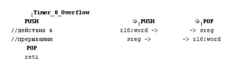

												|  1.png [ 1.65 КБ | Просмотров: 16961 ]
 |  [quote="lega67"]Сохранение регистров в стек нужно начинать с r16. Иначе он теряется. Регистр SREG сохраняется в стек через r16![/quote]Верно подмечено…  :OK: и такая последовательность ни чего не теряет. Регистры сохраняются без потерь.
 [attachment=0]1.png[/attachment]
												|  2016-07-01_231045.jpg [ 9.88 КБ | Просмотров: 16968 ]
 |  Сохранение регистров в стек нужно начинать с r16. Иначе он теряется. Регистр SREG сохраняется в стек через r16! |  |
