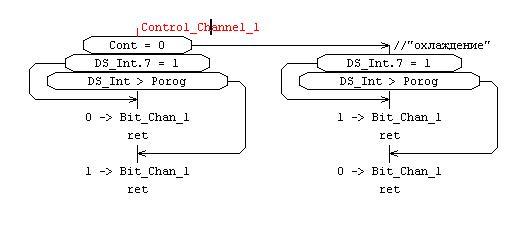

так проще вроде
кен.JPG [ 17.3 КБ | Просмотров: 26554 ]

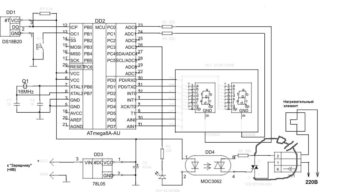

Вот.
1212.jpg [ 84.81 КБ | Просмотров: 26568 ]

[quote="kirex"] параллельно симистору RC цепочку поставьте (примерно 50ом-0.01мкф), надежнее будет симистр закрываться, ибо опасно - может не закрыться .
