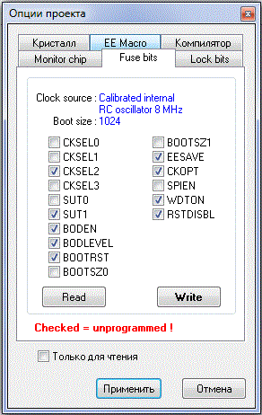

Re: переделка с atmega8535 на atmega8 |
[quote="Dust"]ну в симуляторе работает.. а вот в железе проверить не могу все осталось на работе а это уже в понедельник.. спасибо большое.. я смотрю там прикрутили типо заставки?...[/quote] Да прикрутил заставку при старте. На железе тоже работает 100%, проверенно. 8-)
[quote="Dust"]вывод выход SQW ни как не влияет на работу самих часов.[/quote] На работу часов не повлияет, а вот сбои при отображении могут быть. Что жалко 1 резистора? :-)
блин пока писал вы уже мне готовый вариант выложили ... ну в симуляторе работает.. а вот в железе проверить не могу все осталось на работе а это уже в понедельник.. спасибо большое.. я смотрю там прикрутили типо заставки?...
ну в железе все так и есть... это в симуляторе я не стал заморачится ... ну по идеи сути это не меняет... вывод выход SQW ни как не влияет на работу самих часов.. а про датчик тут да немного накосячил.. но повторюсь в железе все подключено как надо... ни раз проверял на других прошивках... и часы и датчик работают...
Для дисплея 16х2, МК ATtmega8, 8 мГц. Подключение ЖКИ к МК: RS – PD0; R/W – PD1; E – PD2; PB4 – PD3; PB5 – PD4; PB6 – PD5; PB7 – PD6. Датчик: DQ – PD7. Часы: SDA – PB0; SCL – PB1; SQW – PB2. Бузер: PB3 (ШИМ). Кнопки: PC0; PC1; PC2; PC3; PC4. Рабочий вариант, исправлен и проверен на железе. Внутренний генератор 8 мГц.
