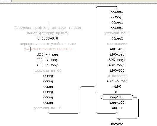

красиво.
попробую обязательно.
уравнение прямой.JPG [ 25.33 КБ | Просмотров: 13641 ]

Было бы интересней посмотреть алгоритм. ;)

докладываю о результатах
исходная
y=0.83*x+0.8 ( уравнение прямой которую имею по факту)
все получилось вот в таком виде
y=64*x+16*x+2*x+x +800 : 100
сейчас расхождение в диапазоне от 10 до 30 вольт 0.1-0.3 вольта и это без табличных поправок.
еще раз спасибо.
