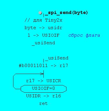

usi.jpg [ 15.13 КБ | Просмотров: 29643 ]
[quote="GetChiper"]ATtiny2313 очень не показателен для SPI. Вот как выглядит работа SPI: [img]https://lh6.googleusercontent.com/-sJeoSXd7TE4/UTTEF8CODHI/AAAAAAAAANw/ZUa5tWeBcqI/s800/sshot-1.png[/img]
Для других АВР - немного проще: [img]https://lh3.googleusercontent.com/-Gl-diYScZiQ/UTTEF1LvGcI/AAAAAAAAAN4/K9mRBCwTZAU/s800/sshot-4.png[/img][/quote] чего-то это не взлетело... взлетело так

Смотрю даташит, читаю, установка 0 или 1 в бит USITC изменяет состояние вывода при том, что вывод настроен как выход. Записываю 16 раз по очереди 0 и 1 в бит USITC, иду в симулятор, и с выводом ничего не происходит, что я сделал не так?
Добавлено: 06 мар 2018, 00:59 |
Re: SPI для Tiny |
С этим разобрался, пришлось сделать, как в примере на 1 странице, теперь не могу понять как вывести сигнал SCK, MISO, MOSI
Добавлено: 05 мар 2018, 22:56 |
Re: SPI для Tiny |
В настройщике USI есть Timer/Counter0 как устройство тактирования сдвигового регистра. Как он работает, не могу понять, выбираю в списке Timer/counter0 , запихнул биты USICS в окно Watches, но при переполнении таймера они не изменяются.
