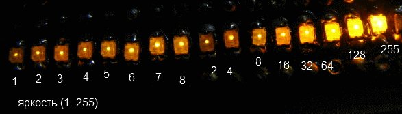

[quote="GetChiper"] Ваша картинка прекрасная иллюстрация почему ВАМ метод лучше чем ШИМ для светодиодов! В ВАМ яркость светодиодов увеличивается пропорционально (линейно) цифровому значению яркости. При ШИМ эта зависимость логарифмическая и первый десяток значений практически в половину увеличивает яркость, а остальное цифровое приращение значений почти незаметно меняет яркость светодиодов. [/quote]
Это не совсем верно. Просто человеческий глаз не совсем линейная и очень инерционная штука . Короткие и мощные вспышки света он практически не различает. По тому и получается такой эффект. И фотографии и глаз сравнивать нельзя разная инерционность и чувствительность.
Если не трудно погоняйте яркость динамически. Например каналы, вразброс постоянно увеличивают яркость. Меня интересуют будут ли какие артефакты при этом?

bam3.png [ 23.7 КБ | Просмотров: 25965 ]
попробовал вашу программку работает прекрасно без мерцании, у вас программе прерывание указано по переполнению, наверное должно быть по совпадению
[attachment=0]bam3.png[/attachment] попробовал вашу программку работает прекрасно без мерцании, у вас программе прерывание указано по переполнению, наверное должно быть по совпадению
