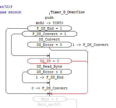

Я писал, что твоя ошибка была в последовательности выполнения алгоритма в прерывании по таймеру. Так как не изучив работу данного датчика, пытаешься его юзать. ;) Суть в следующем: прерывание у тебя настроено через каждые 80 мс (примерно), а датчик после команды… конвертирует температуру максимально 750 мс… при конвертации шину он притягивает к земле… но твой алгоритм на это положил и начинает каждые 80 мс производить сброс шины… :D в алгоритме сброса шины, вначале производится проверка высокого уровня, но его там быть не может при конвертировании температуры датчиком… а раз проверка шины произведена, а высокого уровня нет, вот и получаешь ошибку неисправности под кодом №1. :-)
Зная эту фишку датчика, я в последовательности опроса, поставил проверку уровня на шине (после команды конвертировать)… пока датчик не освободит шину, его никто не дёргает… а вот когда он закончит все свои дела, тогда и нужно читать температуру…
Как-то так. 8-)

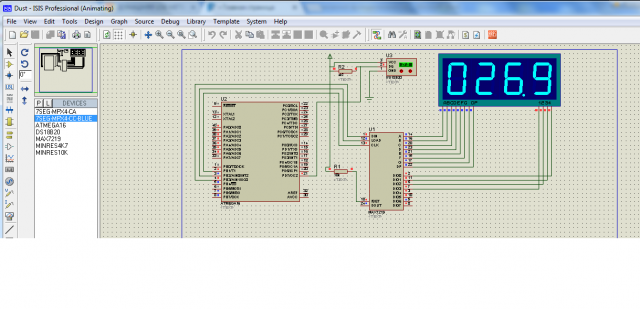

Извиняюсь :) немного не туда подключил max7219... все в торопях.. большое тебе спасибо... а можно еще по подробнее объяснить, что именно было подправлено? кроме очистки SRAM и регистров?

  Заголовок сообщения:  Re: DHT11-DHT22 в AB!?
Прочитал твой пост… нарисовал схему в протеусе… прога работает нормуль… смотри внимательно, что-то ты делаешь не так… ;)

Горят нули.... опрос датчика идет(судя по осциллограмме)...
