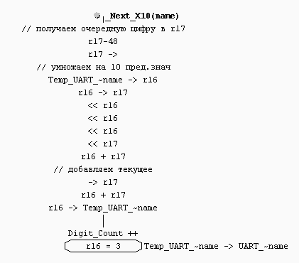

Все просто - пришла соответствующая буква - сбрасываешь счетчик цифр и аккумулятор результата - дальше - приходит очередная цифра приращиваешь счетчик цифр умножаешь аккумулятор результата на 10 и прибавляешь к нему принятую цифру - делаешь так пока не примешь все цифры
вот так примерно я делал
sshot-1.png [ 5.27 КБ | Просмотров: 28295 ]
