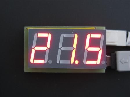

Термометр в работе.
IMG_2089.JPG [ 26.66 КБ | Просмотров: 19512 ]
IMG_2090.JPG [ 21.26 КБ | Просмотров: 19512 ]

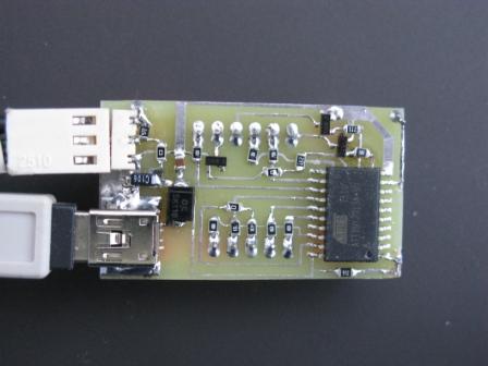

Миниатюрный термометр. ПП немного больше самого индикатора. :D

  Заголовок сообщения:  Re: Термометр с 7-сегментным индикатором
Вот всё же, победил я, динамическую индикацию. :D Спасибо Анатолий за советы и поддержку. ;) Цифры светятся как нарисованные. :D Опрос датчика каждые 2 секунды.
В общем смысл такой заводите таймер и в прерывании делаете перебор разрядов индикатора. Те по каждому прерыванию происходит высвечивание очередного разряда.
SPI ИЛИ 1Wire что там у вас то-же на прерывания разруливается на ура. при этом обработка данных происходит в основном цикле. а критические задачи в прерываниях. те периферия для того и нужна что-бы освобождать МК от работы. запихнул байт в SPI и дальше делай. Высветил очередной разряд и дальше считай. Всё посчитал значит спать энергию экономить. Пришло прерывание от SPI проснулись засунули ответ в переменную. вышли из прерывания посчитали и дальше спать.
А в прерывании регенерацию индикатора сделать слабо? :-D
Если не обращаться к датчику, то индикация работает идеально. В общем в данном девайсе сделать полностью без подмигивания при опросе датчика не получилось, а жаль. :(
