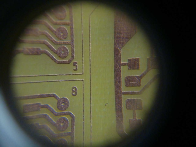

  Заголовок сообщения:  Re: ЛУТ
Принтер HP Laser Jet P 1005
Бумага - подложка от самоклеящихся обоев китайских с номером 333 - на первом фото плата лежит на куске этой подложки.
Подготовка обычная - вырезал по размеру плату ,не обезжиривая , шкуркой надрал поверхность круговыми движениями стараясь не пропустить ни милиметра - сухой ваткой аккуратно протер от пыли плату - приложил подложку с рисунком . Дальше все операции на полу для удобства - открыл на полу книгу на 400 ой странице и положил (((вниз подложкой !! на книгу бутерброд - сверху положил лист бумаги чтобы утюгом не касаться на прямую текстолита - приложил утюг (утюг предварительно раскаленый до предела) - и просто надоавил всем телом на утюг - через секунд 20 или больше (зависит от площади платы) убрал утюг - дал остыть бутерброду градусов до 50 и отковырнул подложку. Все занимает 3 минуты, раньше утюжил со стороны подложки - результат так себе- попробывал со стороны текстолита и зашокировался , аккуратные дорожки получаются и тонер переходит весь. Процентов на 50 косяков убавилось.
als9, ВАУ. :lol:
а по подробнее? какую бумагу? каким принтером?
Лут. Через увеличилку счелкнул дорожки 0.3 для FT232 и дорожки 0.1 (периметр платы) .
DSC03779.jpg [ 111.54 КБ | Просмотров: 31658 ]
DSC03782.jpg [ 93.59 КБ | Просмотров: 31658 ]
DSC03789.jpg [ 61.68 КБ | Просмотров: 31658 ]
