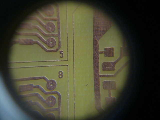

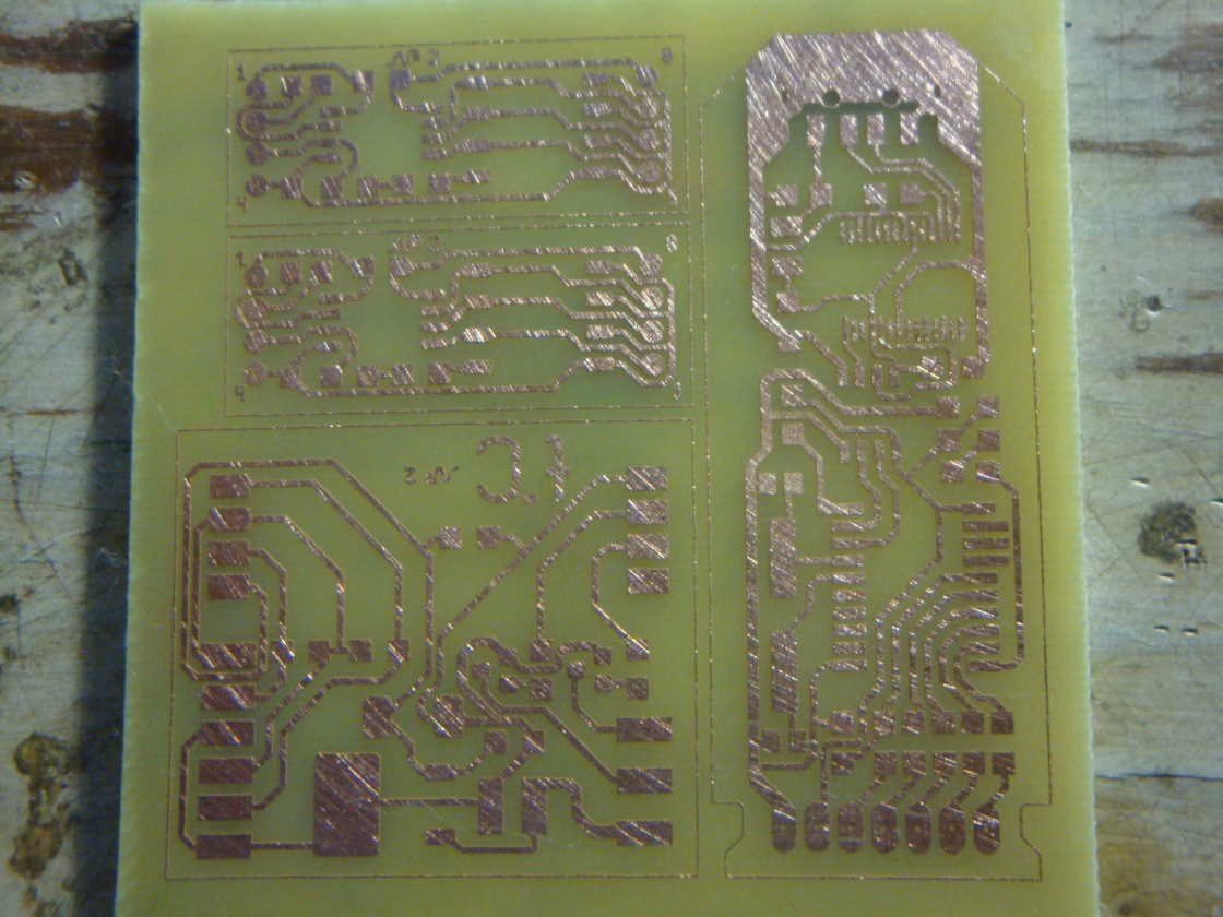

Re: ЛУТ |
Принтер HP Laser Jet P 1005 Бумага - подложка от самоклеящихся обоев китайских с номером 333 - на первом фото плата лежит на куске этой подложки. Подготовка обычная - вырезал по размеру плату ,не обезжиривая , шкуркой надрал поверхность круговыми движениями стараясь не пропустить ни милиметра - сухой ваткой аккуратно протер от пыли плату - приложил подложку с рисунком . Дальше все операции на полу для удобства - открыл на полу книгу на 400 ой странице и положил (((вниз подложкой !! на книгу бутерброд - сверху положил лист бумаги чтобы утюгом не касаться на прямую текстолита - приложил утюг (утюг предварительно раскаленый до предела) - и просто надоавил всем телом на утюг - через секунд 20 или больше (зависит от площади платы) убрал утюг - дал остыть бутерброду градусов до 50 и отковырнул подложку. Все занимает 3 минуты, раньше утюжил со стороны подложки - результат так себе- попробывал со стороны текстолита и зашокировался , аккуратные дорожки получаются и тонер переходит весь. Процентов на 50 косяков убавилось.

Re: ЛУТ |
Отлично получилось.  Я как-то тоже пробовал что-то подобное…
IMG_1593.JPG [ 22.24 КБ | Просмотров: 20785 ]
Отлично получилось. :OK: Я как-то тоже пробовал что-то подобное… [attachment=0]IMG_1593.JPG[/attachment]

Re: ЛУТ |
als9, ВАУ. а по подробнее? какую бумагу? каким принтером?
[b]als9,[/b] ВАУ. :lol: а по подробнее? какую бумагу? каким принтером?

Re: ЛУТ |
Не уместилось за раз
Вложения: |
DSC03792.jpg [ 57.82 КБ | Просмотров: 20750 ]
Не уместилось за раз :bumbed:
