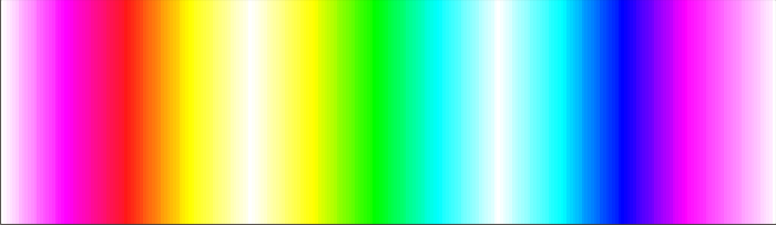

Сообщение Добавлено: 30 июн 2014, 05:33
  Заголовок сообщения:  Re: подскажите как реализовать выбор цвета RGB
Так и продолжить спектр далее на 1 пункт
RGB
100
110
010
011
001
101
111
---- и зациклить..
Либо белый можно воткнуть несколько раз - где 2 цвета на 255 уже есть, к примеру так -
RGB
100
110
111
110
010
011
111
011
001
101
111
101
А дальше по тексту. Надо в палитре посмотреть - при какой смеси переход к белому будет лучше смотреться
Комментарий к файлу: Пример второго цикла

Сообщение Добавлено: 29 июн 2014, 01:28
В вышеприведенной картинке не отображен весь спектр, поскольку не содержит перебор всевозможных значений красного, синего и зеленого цветов.
Попробуй использовать такой код.
Сообщение Добавлено: 28 июн 2014, 22:43
на кртинке спектр. но в этом спектре естественно отсутствует белый. мне нужно, что бы можно было одной кнопкой выбрать любой цвет включая и белый.
может существуют какие то палитры другие с белым? я то понимаю спект это то из чего состоит белый.
короче куда мне в данный спектр на картинке всунуть белый?
Сообщение Добавлено: 28 июн 2014, 21:19
Не понял тогда вопроса.По какой палитре?Что это значит.Вам надо сделать перебор из десяти цветов или плавное изменение цвета от белого до черного(отсутствие света).
Сообщение Добавлено: 28 июн 2014, 14:41
я прекрасно понимаю как формируется белый. вопрос не в том.
меня итересует алгоритм изменения цвета одной кнопкой через весь спектр включая белый цвет.
точнее меня интересует палитра цветов. по какой палитре удобней .
Сообщение Добавлено: 27 июн 2014, 23:49
Белый цвет это 255.255.255.Надо подать на все кристаллы питание и попробовать резисторами подстроить белый цвет.Так сказать начальная калибровка.
Сообщение Добавлено: 27 июн 2014, 17:40
  Заголовок сообщения:  подскажите как реализовать выбор цвета RGB
сижу и мучаюсь. может кто подскажет.
в своем устройстве хочу реализовать выбор цвета одной кнопкой. думаю пока держишь кнопку, что бы плавно менялся цвет проходя через весь спектр. отпустил кнопку устройство запомнит цвет.
проблема в том, что спектре нет белого цвета. вот думаю как реализовать, что бы можно было любой оттенок сделать.
