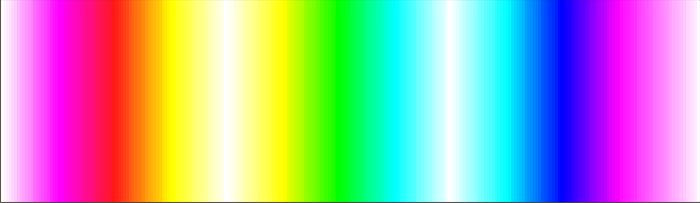

Так и продолжить спектр далее на 1 пункт RGB 100 110 010 011 001 101 111 ---- и зациклить..
Либо белый можно воткнуть несколько раз - где 2 цвета на 255 уже есть, к примеру так - RGB 100 110 111 110 010 011 111 011 001 101 111 101 ---- А дальше по тексту. Надо в палитре посмотреть - при какой смеси переход к белому будет лучше смотреться
Комментарий к файлу: Пример второго цикла
Рисунок1.png [ 2.04 КБ | Просмотров: 29007 ]

В вышеприведенной картинке не отображен весь спектр, поскольку не содержит перебор всевозможных значений красного, синего и зеленого цветов. Попробуй использовать такой код.
В вышеприведенной картинке не отображен весь спектр, поскольку не содержит перебор всевозможных значений красного, синего и зеленого цветов. Попробуй использовать такой код. [url=http://pixs.ru/showimage/1212121jpg_3888303_12757970.jpg][img]http://i7.pixs.ru/thumbs/9/7/0/1212121jpg_3888303_12757970.jpg[/img][/url]
