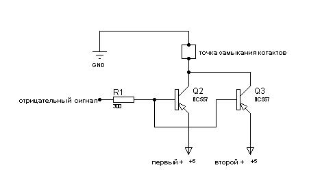

всем спасибо за помощь, сделал на транзисторах, сборку UDN2981 оказалось найти не реал в городе

  Заголовок сообщения:  Re: помогите советом по транзисторным ключам
к сожалению я не могу дать схему ее просто нет, есть готовая плата к которой в которую я планирую впаяться схема Dust`a это как раз то, что надо по сути я примерно такую же и рисовал в протеусе, просто изначально был вопрос о том если 8 транзисторов в одной сборке что бы уменьшить размер платы, как я понял это UDN2981, щас почитаю даташит и будет ясно оно это или нет, вы все правы, и да управляющий сигнал отрицательный, идет от сигнализации

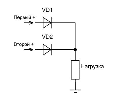

Мужики!
Похоже, что мы толчем воду в ступе.
Нет разницы в том, чем управлять плюсом или минусом; надо только соответствующим образом включить диоды и подключить нагрузку к соответствующему полюсу, а в качестве нагрузки может быть что угодно (резистор, транзистор, светодиод, лампа накаливания и т.д.). Кроме того если хочешь получить правильный ответ - задай правильно вопрос, т.е. покажи кусок реальной схемы в которую ЭТО включается и опиши работу.
Описание до конца не проясняет, что всё-таки необходимо. Потому и варианты могут быть разными. :-)
На сколько я понял, твой вариант Dust не подойдёт.
судя по описанию требуется именно ключ, что бы управлялся по минусу...
Ребята! Может я чего не понял, но существует давно проверенная в работе схема (которой пользовались с давних времен автомобилисты и не только) для подачи на одну нагрузку питания с разных источников. Очень простая развязка на диодах.
вот управление на одну кнопку.. замыкаются два плюса с землей... если влом ставить 8 транзисторов то можно поставить сборку pnp UDN2981...
