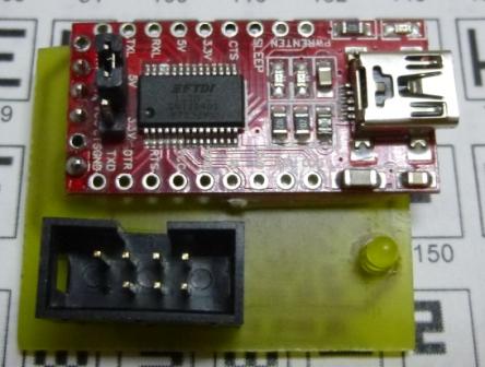

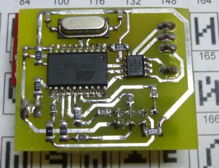

Для тех кто только начинает осваивать АВ или просто не обращал внимание, в установленной программе есть папка под названием «COMM ADAPTER» в ней есть папка «ALG» с исходником для программатора на базе ATtiny2313. Там же есть две схемы программаторов, один для COM, другой для USB. Заводское исполнение данного программатора есть на данном ресурсе: но к сожалению цена там сильно завышена. :( Лучшим решение ИМХО сделать его самостоятельно нарисовав свою ПП… если компоненты покупать на Алли, то в место отдельной микросхемы FT232RL лучше приобрести готовый модуль на данном чипе (). Ну а для остальной схемы уже самостоятельно нарисовать ПП… в конечном итоге получаем надёжный программатор для АВ. :OK:
Мой вариант выглядит так: :-)
P1010136.JPG [ 43.76 КБ | Просмотров: 33369 ]
P1010135.JPG [ 46.59 КБ | Просмотров: 33369 ]

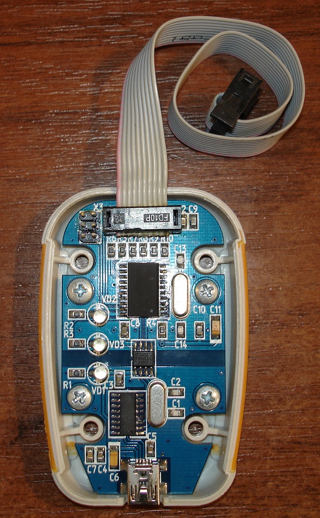

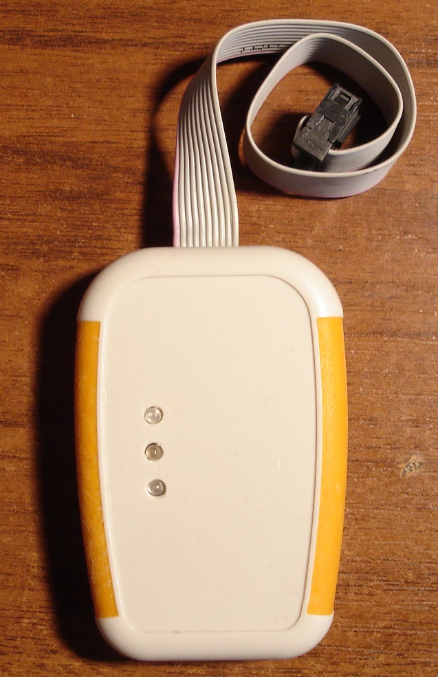

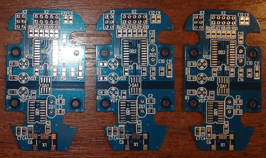

Для себя собирал вот такой программатор, с гальванической развязкой (ADUM) и на более распространённом чипе USB-UART (CH340G).
На разъём выведен контакт для отладки на кристалле. Плюс улучшил прошивку для "Тиньки" у Громова там были ошибки которые не позволяли работать отладчику на полной скорости.
Плату делал под китайский корпус. Заказывал 5 плат остались 3 штуки, если кому надо могу продать по 150 рублей (+доставка).
Если будет интерес могу продать как готовые программаторы, так и наборы для самостоятельной сборки.
DSC03090.JPG [ 205.35 КБ | Просмотров: 33288 ]
DSC03085.JPG [ 270.54 КБ | Просмотров: 33288 ]
DSC03080.JPG [ 330.42 КБ | Просмотров: 33288 ]

Всех с наступившим Новым годом! Как и обещал выкладываю схему и модифицированную программу программу для Algorithm Builder.
В программе для программатора исправлен алгоритм синхронизации потока данных при отладке на кристалле, что устраняет ошибку когда внутрисхемный отладчик не мог работать на скорости больше 16 МГц и для его корректной работы необходимо было выставлять частоту на кристалле ниже чем у программатора. Так же улучшен алгоритм приёма и передачи по SPI. Захват бит происходит в центре импульса SCK.
Корпус для програмамтора:
