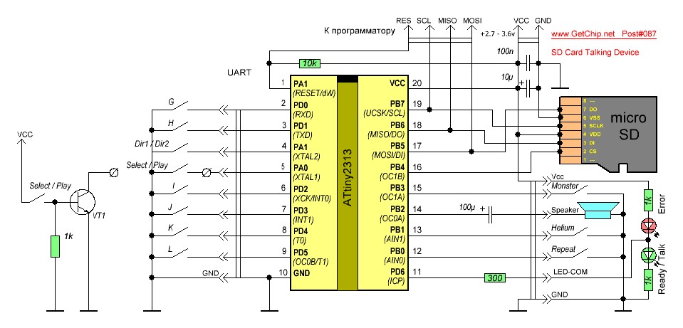

Отличия показаны на схеме
087-SDC_Talking_Device.JPG [ 89.79 КБ | Просмотров: 54814 ]
Трек можно выбрать как "набоем" при помощи Select/Play, так и прямым выбором (замыканием соответствующей ножки "G" - "L" на землю

Здравствуйте напишите прошивку к этому устройству включения усилителя на 15 вывод микросхемы сбасибо
 Заголовок сообщения: Re: Mod#087 - выбор трека пинами
СообщениеДобавлено: 01 мар 2016, 20:15
Сделано.

Собрал на пакетной плате не работает на 15 ножке светодиод подсвечиваеться и звук замедлен при воспроизведении проверте пожалуйсто .

Фьюзы правильно стоят?
Базовая прошивка работает нормально?

Все верно с базовой прошивкой все работает отлично фьюзы поставил вроде правильно

может вы забыли на 15 выводе убрать в прошивке Monster кнопку

А как работает первый вариант из этого топика? SDC_Talking_select_pin.zip

Первый раз побывал все работало как по схеме на включения усилитель 1 не было а скажите в какой программе вы правите ?
