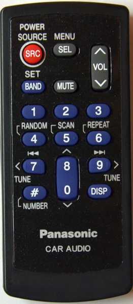

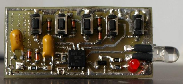

Добрый всем день, я новичок в этом не знаю куда написать. Вообщем возникла необходимость сделать себе пульт для автомагнитолы простой на 5 кнопок на attiny 13 как на картинке уст smd.JPG
уст smd.JPG [ 45.37 КБ | Просмотров: 57658 ]
, все бы ни чего, только утерян родной, и просканировать не чего. в сети кое как нашел по нему информацию panasonic_eur7641010.jpg
panasonic_eur7641010.jpg [ 80.38 КБ | Просмотров: 57658 ]
коды необходимых мне кнопок
Protocol Nec-Clarion (по сути тот же расширенный nec)
Address 0x2487
SOURCE/POWER 0x12
VolUp 0x1A
VolDn 0x05
7/LEFT 0x1E
9/RIGHT 0x1F
помогите написать прошивку под мой пульт так как я ни чего не могу понять. вот исходник от пульта с первой картинки
