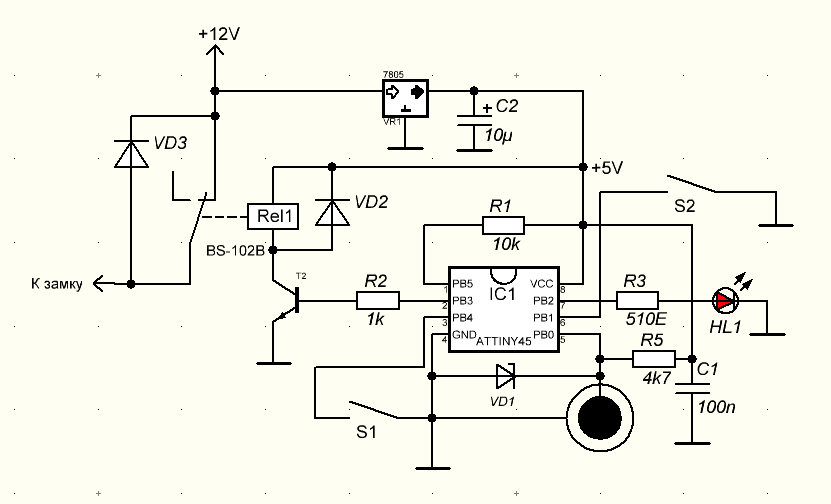

СообщениеДобавлено: 06 апр 2013, 17:18
Для данной схемы, прошивка подправлена.
1.png [ 23.07 КБ | Просмотров: 61584 ]
DS1990_ATtiny45.hex [3.46 КБ]

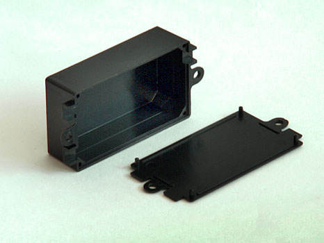

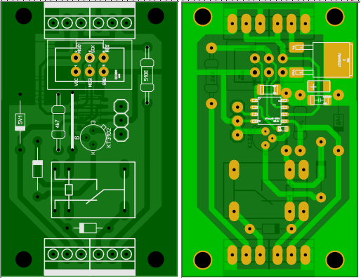

ПП в Sprint Layout 6.0 под корпус G1011.
2.png [ 75.97 КБ | Просмотров: 61584 ]
DS1990A.rar [17.78 КБ]
g1011.jpg [ 21.08 КБ | Просмотров: 61581 ]
Чуть не забыл, разъём для программирования не в стандартном расположении выводов (зеркальный вид). При использовании этой ПП будьте внимательны.
