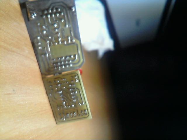

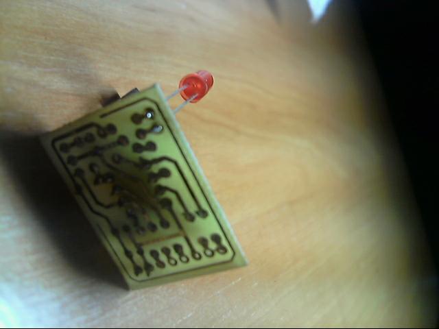

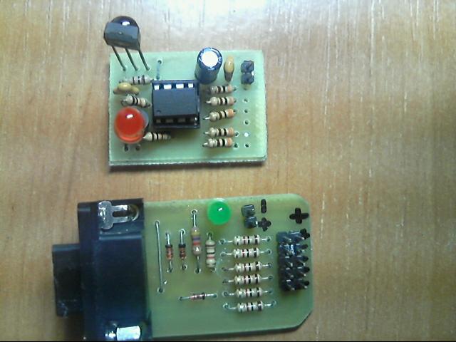

Привет всем... Дайте совет. контролер шьется все норм а схемка не работает: все детали прозванивал. потом все заменял и глухо.... схемка ета http://www.getchip.net/posts/076-upravl ... -attiny13/ . фото програматора и платы...
Изображение 022.jpg [ 24.32 КБ | Просмотров: 31723 ]
Изображение 021.jpg [ 23.54 КБ | Просмотров: 31723 ]
Изображение 020.jpg [ 39.07 КБ | Просмотров: 31723 ]

Сообщения: 46
Проверь по даташиту TSOP (маркировку выводов)

Сообщения: 294
после программирования светодиод мыргает? или молчит?

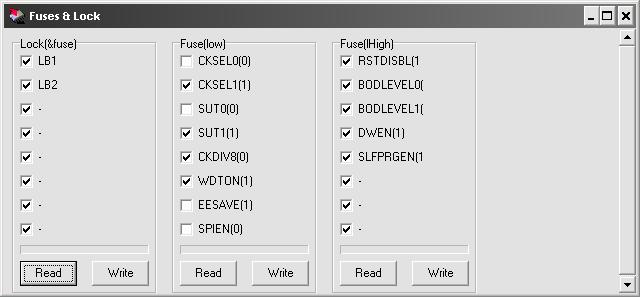

Сообщения: 67
может быть проблема с фюзом ckdiv8 (делит частоту мк на 8) по умолчанию так запрогромиррованы все тини 13
у меня такое было )))))

Сообщения: 67
в статье есть фотка фюзов ))) там написано: галочка = незапрограмированно

СообщениеДобавлено: 11 фев 2013, 23:27
Зарегистрирован: 07 фев 2013, 19:55
Сообщения: 5
шью юнипрофом галки как на картинке к девайсу.

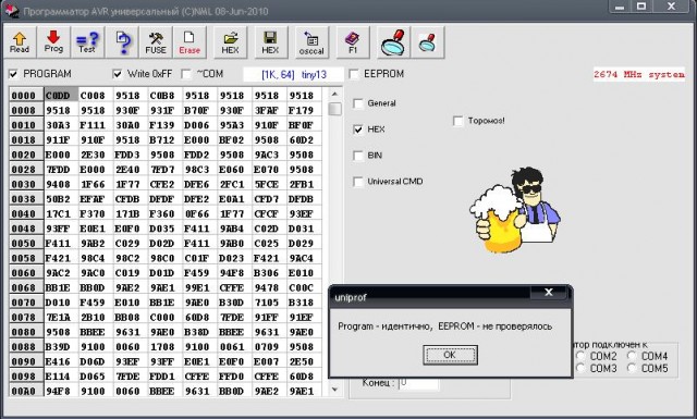

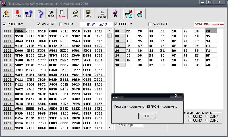

Сообщения: 5
посмотрите что не так :crybaby: 413943145.jpg
413943145.jpg [ 98.84 КБ | Просмотров: 31696 ]
413943168.jpg [ 111.47 КБ | Просмотров: 31696 ]
413943207.jpg [ 27.16 КБ | Просмотров: 31696 ]

Сообщения: 294
не доверяю я этому uniprof.. шейте напрямую с АВ...
