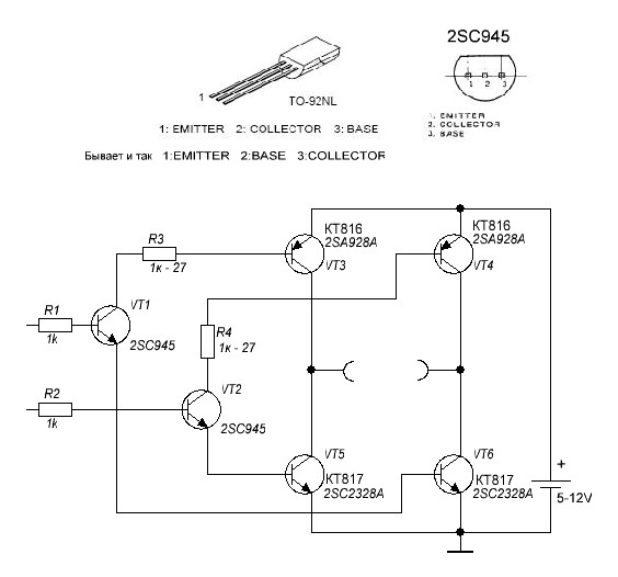

Вот его схема, подключал его к pic не один раз, генерировал кряк, различные звуки сирены. Обеспечивает раскачку сирены сменой полярности. На вход можно подавать напряжение от 3 вольт и выше.

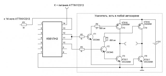

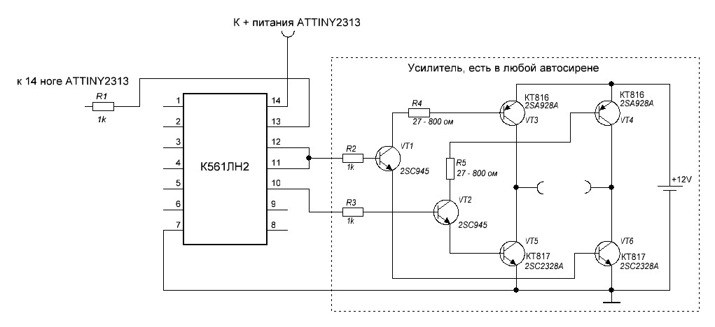

Собрал и опробовал инвертор, работает на ура, помех не создаёт. Качество звука для автомобильной сирены нормальное. Осталось сделать его вкл/выкл на транзисторе от управляющего выхода на ATTINY2313. Ток потребления при работе усилителя ~0.5A.
Схема с инвертором сигнала.jpg [ 59.92 КБ | Просмотров: 61100 ]
 Заголовок сообщения: Re: Мод #087 выход на включение усилителя
СообщениеДобавлено: 07 ноя 2012, 23:05
Да, такая схема включения выжимает максимум мощности.

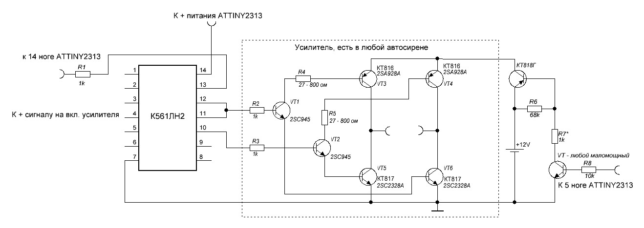

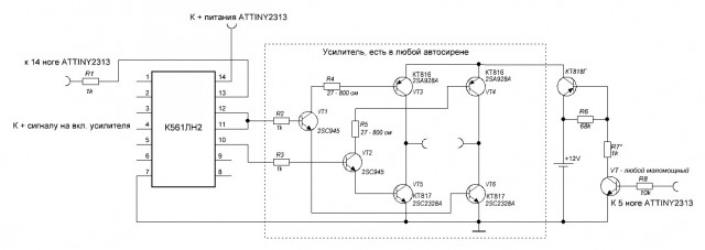

Всё, сделал управление на вкл/выкл. Резистор R8 подключается прямо к порту микроконтроллера, где при проигрывании трека появляется +. В схеме была ошибка, неправильно указал структуру маломощного транзистора, пререзагрузил схему.
