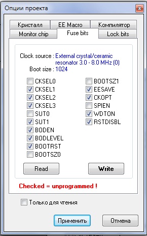

Мод устройства:
МОД1. Новые возможности:
1. Верхнюю уставку теперь можно изменять в диапазоне от +1 до +120*С, нижнюю – от 0 до +110*С.
2. Фьюзы установлены для работы от внешнего кварца (3 – 8 МГц).
3. Увеличена частота динамической индикации для кварца 4 МГц.
Так что из-за динамической индикации придётся устанавливать кварц на 4 МГц, или править код для Вашего кварца.

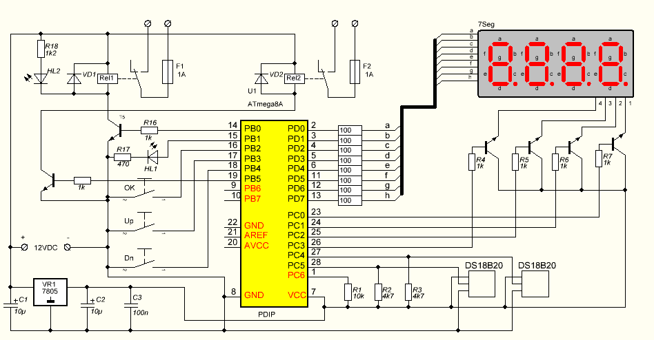

МОД2. Дополнение к МОД1:
Появилась возможность управления охлаждением по первому датчику. Диапазон уставок охлаждения: Верхняя от 1 до 50 градусов, нижняя от 0 до 50 градусов. Управление реле №2 осуществляется с порта РВ5 (19). При охлаждении реле №2 «встаёт под ток», в дежурном режиме – обесточено. Верхняя уставка включает реле №2, нижняя - отключает. При входе в режим изменения уставок, первые изменяются уставки охлаждения (светодиод погашен) для датчика №1, вторые – нагрева (светится светодиод) для датчика №2.
7_seg_term_OK_mod2_1_ATtmega8.zip [103.47 КБ]
Схема МОД2.
MOD1_2.jpg [ 57.64 КБ | Просмотров: 79640 ]

Фьюзы для модов настроены на внешний кварц

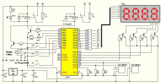

Схема (кварц не нарисован, но подлежит к установке на 4МГц):
OA.png [ 41.73 КБ | Просмотров: 80188 ]

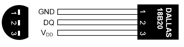

DS18B20.jpg [ 18.98 КБ | Просмотров: 80165 ]
Подключение.png [ 4.05 КБ | Просмотров: 80167 ]
А вот и исходник МОД2_2

МОД2_3.
Принцип работы на охлаждения остался как в МОД2.
Уставки на нагрев фиксированы: 30, 40, 50, 60, 70. Выбираются кнопками Up и Dow. Гистерезис на включения 2 градуса, то есть при уставке 30, ниже 28 включается, при 30 отключается.
Режим предупреждения: При снижении температуры датчика №2 ниже 25 градусов, светодиод начнёт мигать. При достижении температуры 28 и выше, мигание отключится.
Вход для уставок нагрева, осуществляется удержанием кнопок Up и Dow в нажатом положении более 2 сек.
Вход для уставок охлаждения, осуществляется удержанием кнопок Up и Dow в нажатом положении более 6 сек. То есть при удержании кнопок более 2 секунд, устройство войдёт в режим уставок нагрева, не отпускайте кнопки, по завершении ещё 2 секунд, устройство вернётся обратно в режим отображения температуры датчика, продолжайте удерживать кнопки, по завершении ещё 2 секунд, устройство войдёт в режим уставок охлаждения (и того больше 6 сек).
Алгоритм ввода и сохранения уставок остался как и в предыдущих версиях.

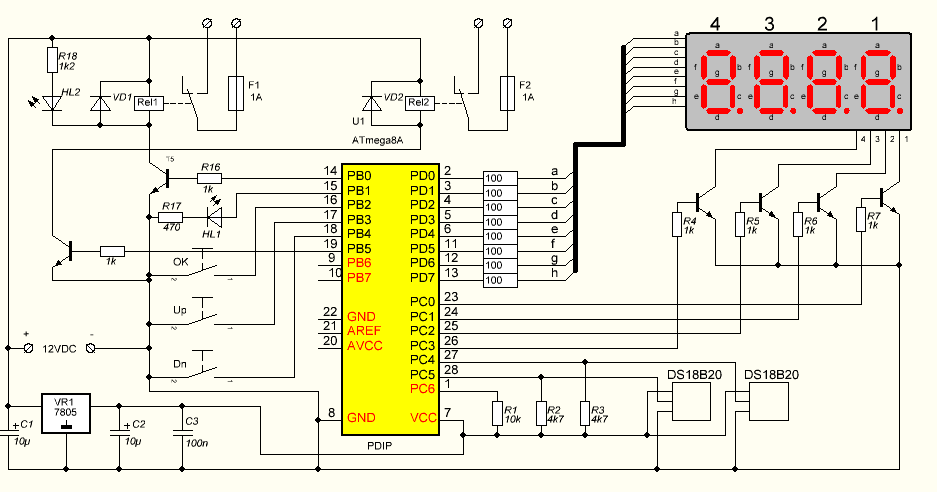

Схема:
MOD4.png [ 42.11 КБ | Просмотров: 74487 ]

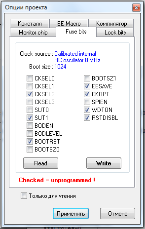

В зависимости от предыдущих версий, данная программа работает с МК 8 МГц от внутреннего генератора.
Фьюзы для АВ (Algorithm Builder)
1.png [ 19.41 КБ | Просмотров: 74487 ]
В данном варианте реализовано два канала термостатирования, каждый из которых можно выбрать или нагрев (HEAT), или охлаждение (COOL), по вашему желанию. Появилась возможность регулировать яркостью индикатора, а точнее три режима свечения (1 – минимальный, 2 – средний, 3 – максимальный).
Соответственно управление от кнопок, немного видоизменилось.
Кнопки управления:
Кнопка (ОК) – работает как и в предыдущих версиях.
Кнопка (Up – вверх) – При удержании кнопки в дежурном режиме более 5 сек. – устройство входит в режим изменения уставок (теперь при изменении уставка не мигает). То есть, как только на индикаторе появилось значение уставки, оно готово к изменению. В меню уставок первой отображается верхняя уставка датчика №1, затем - нижняя уставка датчика №1, затем – режим нагрев/охлаждения датчика №1, затем - верхняя уставка датчика №2 (вкл. светодиод), затем - нижняя уставка датчика №2, затем – режим нагрев/охлаждения датчика №2, затем – выход в дежурный режим (откл. светодиод).
Изменение значений и сохранения уставок осуществляются как и в предыдущих версиях. Единственный момент при изменении режима нагрев/охлаждение. Кнопка (Up) – устанавливает нагрев, кнопка (Dn) – устанавливает охлаждение.
Уставки датчика №1 – управляют реле №1 (РВ.0). Уставки датчика №2 – управляют реле №2 (РВ.5).
Кнопка (Dn – вниз) – В дежурном режиме при её нажатии, изменяется яркость свечения индикатора.
При подаче питания на индикаторе минимальная яркость.
Верхняя уставка от +1 до 99,9 С
Нижняя от 0 до 99,0 С
Вот наверное и всё… что не понятно – спрашивайте.
