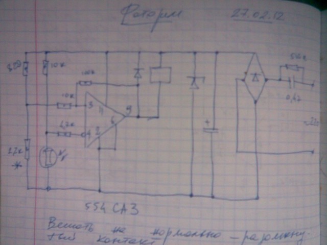

Добрый день!
Есть фотореле на компараторе 554СА3. Если в качестве нагрузки использую лампу накаливания 100Вт - работает отлично(четко вкл. и выкл.). А если ДРВ с дроселем, то при медленном изменении освещенности релюшка клацает с постоянной частотой, как реле поворотов на авто.Пробовал увеличивать емкость в безтрансформаторном БП до 1,5 мк,менял микросхему,увеличивал и уменьшал резистор обратной связи,ставил паралельно нагрузке 0,1х400 В - ничего не помогает. Если ставлю параллельно фоторезистору емкость, то частота клацаний меняется,но не исчезает. Подскажите,что можно еще сделать. Нужно поставить в прожектор именно с ДРВ-ой.
Фото039.jpg [ 195.42 КБ | Просмотров: 8650 ]

Попробуйте поставить дроссель 5-10 мкГн в разрыв между диодным мостиком и подачей питания на схему (между мостиком и конденсатором с стабилитроном).
