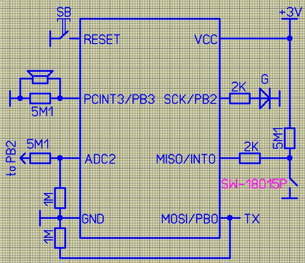

Схема сигнализатора на ATtiny13: Схема сигнализатора tiny13.jpg
Схема сигнализатора tiny13.jpg [ 130 КБ | Просмотров: 20148 ]
Исходник 13V_2.RAR [12.5 КБ]
Программа на АВ5.44, скачать которую можно на этом же ресурсе: http://www.getchip.net/posts/sreda-prog ... m-builder/
Включение/выключение сигнализатора выполняется одним легким ударом. Каждый раз при одиночном ударе происходит его переключение из выключенного состояния во включенное или наоборот.
Настройка сигнализатора:
После программирования микроконтроллера сигнализатора и подачи питания можно выбрать профиль работы. Для этого необходимо нажать на кнопку , подключенную к reset
Один раз: однократное нажатие включает или выключает сигнализацию пропущенной поклевки, которая выглядит как двойная вспышка светодиода раз в 8 секунд.
Два раза в течении короткого времени: двойное нажатие вкл./выкл. индикацию работы сигнализатора (одиночное зажигание светодиода через 8 секунд)
Три раза: переключение контроля питания.
Или контроль Li-ion аккумулятора. При этом при напряжении больше:
3 вольт сигнализатор мигнет светодиодом 1 раз,
3,5 вольта - 2 раза,
4 вольта - 3 раза.
Или контроль Li элемента или двух цинковых (алкалиновых или солевых). При этом при напряжении больше:
2-х вольт сигнализатор мигнет светодиодом 1 раз,
2,5 вольт - 2 раза,
3 вольт - 3 раза
3,5 вольт - 4 раза.
Четыре раза: переключение уровней включения передатчика - или высоким уровнем или низким.
Каждый раз после включения сигнализатора - контроль напряжения питания, при этом после короткого звукового сигнала происходит мигание светодиода в соответствии с выбранным профилем и напряжением питания.
Пьезоэлемент - 14 мм.
Потребление:
при рабочей индикации пропущенной поклевки и включенной индикации работы - 4 мкА;
при выключенной индикации - 0,14 мкА.

Снимаю шляпу! Еще пока не пробовал (нет пока датчика), но судя по описанию алгоритма работы... В общем дождусь датчика и буду пробовать.
rioi, я всегда завидую белой завистью людям, которые могут программировать и создавать. Огромное Вам, человеческое спасибо!
Пока гулял с собакой, обдумал прочитанное и возникла пара вопросов:
- Какие устанавливать фьюзы?
- Как правильно подключить передатчик? К какой ноге что должно подходить? Схемку его подключения можно?

Еще один вопрос относительно расположения датчика по отношению к бланку. Как он должен стоять в пространстве, горизонтально (ось датчика параллельна оси удилища), вертикально (поперек оси удилища) или под каким-либо углом к нему?
СообщениеДобавлено: 04 дек 2018, 20:40
Сообщения: 292
Откуда: CYBERSPACE
Ось датчика должна быть параллельно оси удилища.
А леска должна быть под прямым углом к ним.
