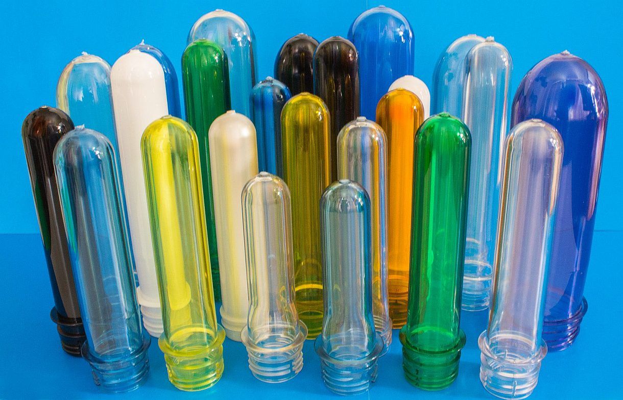

sparic, есть идея для корпуса твоего сигнализатора, рассмотри... Есть разной длины. Герметизация будет IP-68. Открутил крышечку, нажал кнопочку и снова закрутил крышку на место. Даже если наступишь на него - не раздавишь и в воду упадет - будет плавать.

Заготовки для изготовления ПЭТ бутылок.
Есть у меня такие. Практически вечные.
Храню в них всякую мелочевку на рыбалке.
Если закрыть хорошей крышкой, то и вода не страшна.

Petrovich_1969, есть у меня одна такая заготовка ПЭТ бутылки. Как по мне, великовата она и тяжеловата.

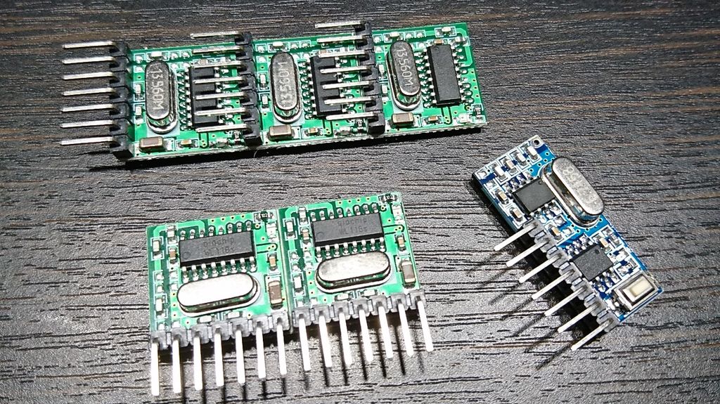

Приехали и мои китайские радио модули.
Хочу поэкспериментировать с ними:
- какую дистанцию преодолевают с антенной 17 см;
- как будут работать с уменьшенной спиральной антенной внутри корпуса;
- интересно на какую дистанцию будут работать, если в виде антенны будет выступать, например, алюминиевый корпус сигнализатора.
Кто проводил какие тесты с этими модулями?

Именно с такими и делаю свои сигнализаторы. Антенну сделал спиральную (здесь в теме есть ее размеры), и с этой спиральной антенной, размещенной внутри пластмассового корпуса сигнализатора и питанием 4,5В, уверенная дальность связи 150-200 метров. Это в условиях города, но почти с прямой видимостью, не считая деревьев и высоченного забора на стройке, из металлопрофиля. Короче, работает отлично, и подозреваю, что это еще не предел дальности. Просто если нужно изменить дальность - увеличить напряжение питания передатчика до 9-12 вольт, а тиньку через 7805 запитать. Думаю, не выйдет использовать в качестве антенны металлический корпус устройства. ВЧ-электроника капризная штука и не позволяет некоторых "вольностей" при работе с ней...

...есть у меня одна такая заготовка ПЭТ бутылки. Как по мне, великовата она и тяжеловата.
Когда-то, раньше на спиннинг или закидушку вешали колокол из цоколя киловаттной лампы из прожектора, вот то было тяжеловато. А с этими заготовками есть выбор. Найти маленькие заготовки от пол-литровых или 250-и граммовых бутылок, они и меньше и стенки тоньше...
