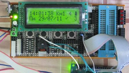

Написал пробный вариант регистратора дискретных сигналов, пока двухканальный (тестовый вариант).
Так как в программировании не силён, алгоритм получился наверняка не оптимальный.
Что применяется из железа в данный момент (основа): Контроллер ATmega 8535 (SEM0007M-8535-16) частота 4мГц – задействован внутренний генератор, дисплей MT-16S2D-3YLG (2 строки по 16 символов) – подключен по четырёхбитной шине данных, пять кнопок с НР-контактами, часы-календарь DS1307 со стандартной обвязкой. Устройство живёт пока на отладочной плате.
Краткое описание устройства:
Как Вы уже заметили, девайс имеет часы реального времени, это основа устройства. В данном варианте задействованы два дискретных канала контроля с внутренними подтягивающими резисторами (это только в тестовом варианте, для удобства). При замыкании любого канала на общий провод (GND) более 1 секунды, в EEPROM записывается номер текущего канала, время (часы, минуты), дата (число, месяц), количественный номер записанного сообщения, индикация о записанном сообщении и адрес последней записанной ячейки энергонезависимой памяти. При этом звучит зуммер в течении 1,5 секунды, сигнализируя о новом записанном сообщении. На индикаторе отображается номер канала, мигающий символ (динамик) и порядковый номер записанного сообщения.
В данном варианте девайса, максимальное количество записанных сообщений равняется 100 (используется EEPROM контроллера).

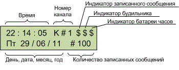

В дежурном состоянии на дисплее показано текущее время, номер последнего записанного в память канала, индикатор записанного сообщения, индикатор будильника, индикатор напряжения батареи часов (в данном варианте пока не реализовано), день недели, дата, месяц, год и количество записанных сообщений.
Дисплей.gif [ 8.15 КБ | Просмотров: 38829 ]

Тестовый вариант пока живёт на отладочной плате.
3.jpg [ 35.12 КБ | Просмотров: 38829 ]
Данный регистратор после доработки можно применять, к примеру, в охранных устройствах.

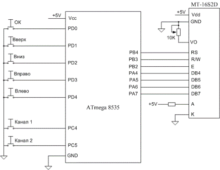

Вот схема, не прикрепившаяся к первому посту.
Схема устройства.gif [ 13.02 КБ | Просмотров: 38825 ]
Примерное расположение кнопок.
Кнопки.gif [ 3.25 КБ | Просмотров: 38824 ]
