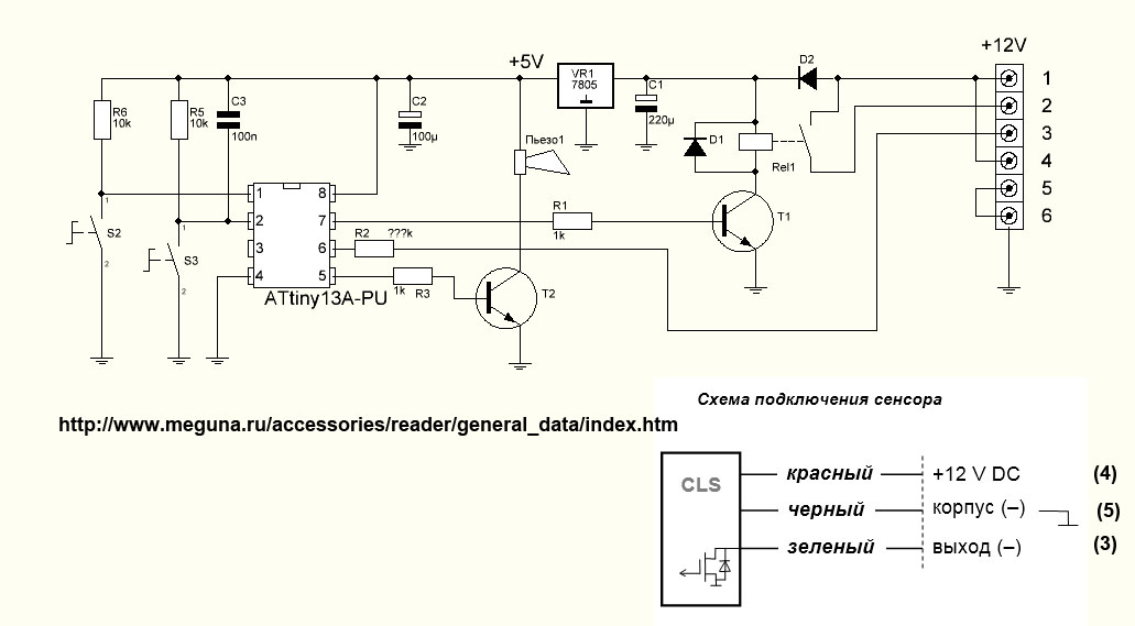

Добрый день, уважаемые форумчане!
Хочу собрать кодовый иммобилайзер для автомобиля, но не хватает опыта
(последний раз занимался разработкой электронных схем 30 лет назад )
Идея такая ( см. принципиальную схему ).
Автономное программирование иммобилайзера (не установлен на авто)
Имообилайзер программируется на 2 числа, которые вводятся кнопкой S3, при нажатой кнопке S2
Н-р: Первое число 3 - троекратное кратковременное нажатие кнопки S3 затем пауза 3 сек. контроллер запоминает
это число и зуммер пищит 3 раза, после этого вводится так же второе число.
Работа иммобилайзера (установлен на авто)
Питание (+12В) не постоянно, а появляется при нажатии педали тормоза, если двигатель не заведён, а
если заведён, то есть постоянно (в не зависимости от положения педали тормоза).
При поступление напряжения на контакт 1 (платы) контроллер должен прочитать из энергонезависимой памяти
последнее состояние выхода ATtinny13A ножка 7 и вновь выставить это состояние и перейти в режим ожидания ввода кода.
Код вводится последовательно путём поднесения руки с сенсору Meguna CLS (http://www.meguna.ru/accessories/reader ... /index.htm) ,
если ВЕСЬ код введён верно (2 числа), то ТОЛЬКО тогда звучит зуммер (н-р 2 коротких бип) , что код принят и состояние на ножке 7 контроллера изменяется.
PS Код и последнее состояние на ножке 7 контроллера должны храниться в энергонезависимой памяти.
От помошника (Москва) требуется запрограммировать сам контроллер (возможно дополнение или изменение схемы).
От меня - детали и пиво :)
