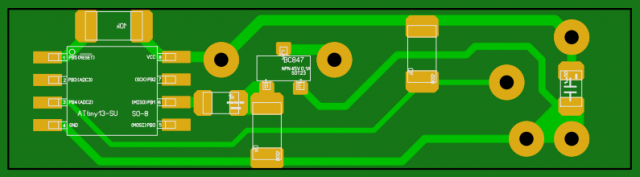

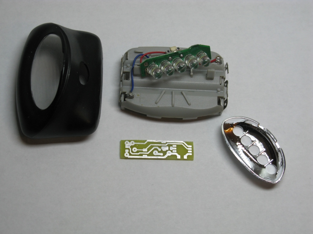

Под руку попался старый фонарик.
IMG_2361.JPG [ 216.52 КБ | Просмотров: 28507 ]
Для него нарисовал платку.
1.png [ 24.3 КБ | Просмотров: 28507 ]
Вот получился такой вид.
IMG_2362.JPG [ 119.5 КБ | Просмотров: 28507 ]

Получилось очень даже презентабельно.
 Заголовок сообщения: Re: Сигнализатор уровня на ATtiny13.
СообщениеДобавлено: 01 дек 2015, 18:56
Спасибо! Ничего больше не нашёл. Хотя у корпуса имеется магнит, что оказалось удобной вещью…
