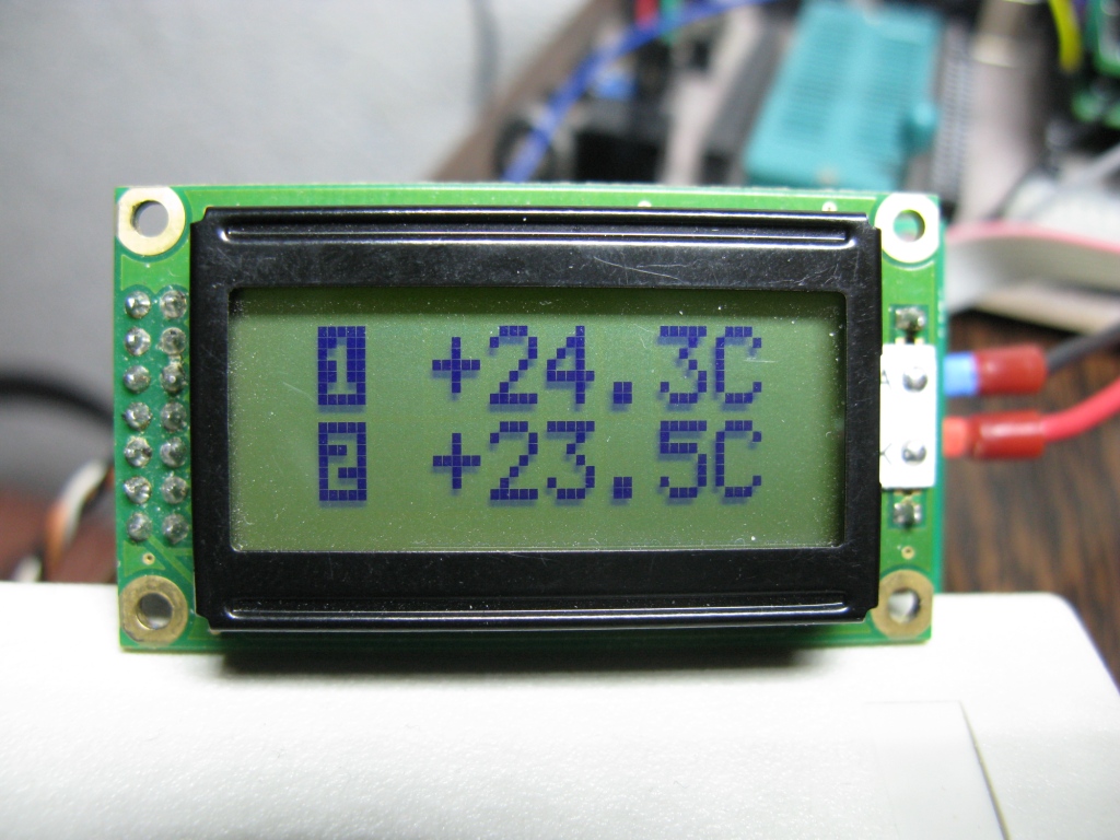

А это двухканальный термометр на базе SEM0007M-8535-16 и DS18B20… но подробно о нём попозже… если будет интерес к теме. :-)

Так и не понял, есть интерес или нет к таким устройствам. Но так как устройство уже есть, выложу может кому пригодится…
Термометр на базе контроллера Atmega8535-16AU (модуль SEM0007M-8535-16 ), частота 8МГц, от внутреннего генератора. Дисплей WH0802A - Буквенно-цифровой ЖК-индикатор. 2 строки по 8 символов, подключен по 4-х проводной схеме. Два датчика DS18B20 с чтением кода ROM. Дополнительно имеется указатель в виде стрелок при повышении или понижении температуры.
IMG_2263.JPG [ 20.53 КБ | Просмотров: 34262 ]
Датчики подключены к порту D, бит 7 с подтягивающим резистором 4,7К. Две кнопки подсоединены: Up – к порту D, бит 0; Dow – к порту D, бит 1; вторые ножки кнопок на GND.
Описание записи кода ROM датчиков.
Запись кода ROM производится когда подключён только один датчик.
1. Подключаете датчик.
2. Включаете питание.
На дисплее в первой и во второй строке появляется надпись (Error 4), означающая ошибку при чтении температуры датчика.
3. Нажимаете кнопку Dow. На дисплее на 2 сек. появляется надпись (поиск датчика), Отпускаете кнопку. Если кнопку не отпустить до появления температуры найденного датчика, произойдёт выход из режима поиска…
4. Далее, на дисплее во второй строке появляется считанная температура с датчика, а в первой строке надпись (датчик).
5. Нажимаете и отпустите кнопку Up. На дисплее в первой строке появляется надпись (ВЫБРАТЬ), а во второй строке появляется надпись (1 или 2).
6. При нажатии кнопки Up – запишется датчик как №1, при нажатии кнопки Dow – запишется датчик как №2. На дисплее появится надпись (ЗАПИСАН как 1 или как 2) и затем произойдёт выход из режима поиска датчика.
7. Отключите питание.
8. Уберите сохранённый датчик и подсоедините следующий.
9. Повторите пункт 1 – 7.
10. Подключите первый датчик.
11. Включите питание.

Т.е. Опять отсутствует горячая замена датчика. Из опыта. Датчики имеют моду вылетать в самый не подходящий момент.Как- то резкий перепад в минусовом режиме,попадания влаги, окисления припоя и пр. Значит для замены необходимо выэывать разработчика (что чаще всего и бывает) . В этом направлении намного качественнее разработки Мосина. http://startcd.narod.ru. Правда там на Си.Причем хорошо закоментировано. Да и двухпроводное подключение для датчиков в быту себя полностью оправдало.
Хотя я не знаю есть ли библиотека для DS18B20 на АВ

Дальность линии 50м, без использования MOSFET, из области фантастики.
Из опыта. Терморегулятор стоит в хате и регулирует температуру во времянке 40м (по прямой) от хаты. За 2года ни одного сбоя.
Лично проверял через бухту 100м ШВВП 0.5х2 - работает спокойно.
