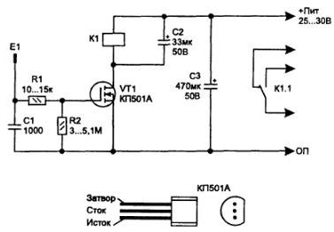

Довольно просто, вот плата под диском:
Нашел вот такую схему:
Думал прикрутить к ней схему плавного розжига света для салона авто (уже делал себе) но столкнулся с таким моментом-если удерживать палец на сенсоре он начинает ритмично щелкать реле без остановки. Этот не устраивает ибо будет постоянно дергать питанием подсветки. Пока застрял на этом...

Делал давненько сенсоры на полевых транзисторах , активизируется сетевыми наводками , не помню схемы, очень простая схемка - в инете должно быть много подобных поделок.

Вот чтото типа этого.
Вместо реле резистор - далее генератор ... делитель ... счетчик. Ну штуки 4-5 цифровых корпусов получится и с десятка полтора резисторов.
На мк конечно гораздо проще все делается но это как хотите.

Есть тут одна мыслишка, завтра докуплю транзисторов и резюков и попробую что получиться. На с чет МК даже лучше но пока только начал буквари читать... :oops:
Куда уж там писать код... А пока как не дать гаснуть полностью этой схеме? Проверенная и надежная но в ней предусмотрена регулировка скорости загорания и гашения. Научить бы ее не тухнуть полностью...

Можно слегка приоткрыть полевик подав на затвор с делителя напряжение , но будет греться полевик если нагрузка приличная,
