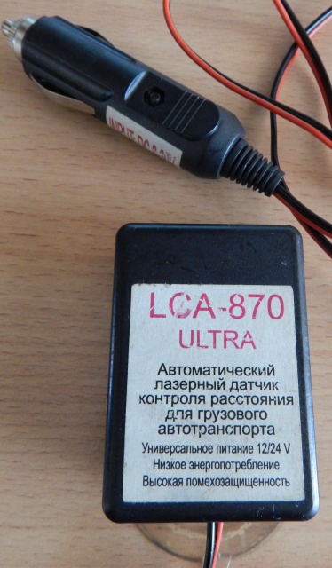

Всем привет !
Принесли вот такую штуку уже в разобранном виде и с дохлым контроллером. Контроллер PIC12F675, два ИК-диода, TSOP, зуммер. Приобрел контроллер, хочу написать собственную программу. Вопрос, - как оно работало в оригинале. Устройство крепится на лобовое стекло. Как мне объяснили на словах, оно издает сигнал когда отъезжает впереди стоящий транспорт. По сравнению с устройством из блога (#094) рабочее расстояние явно должно быть больше 2 метров. У кого какие мысли ?

Устройство 094 может работать на любом расстоянии - это зависит только от мощности излучения ИК-светодиода.

Судя по фото (наличие TSOP), в устройстве используется тот самый принцип (TSOP просто не умеет работать как-то еще).
