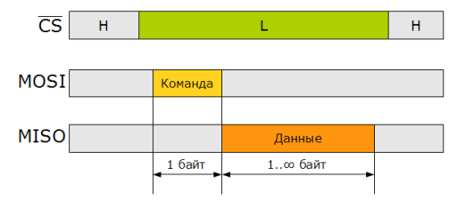

Не могу понять протокол SPI есть, передача данных идет, но пауза между посылками на ножке SS отсутствует. Неужто вручную делать?
Вопрос тем кто работал со SPI протоколом именно в Algorithm Builder...
Комментарий к файлу: согласно инструкции на одном из сайтов
8ac839.png [ 12.58 КБ | Просмотров: 36569 ]
 Заголовок сообщения: Re: enc28j60 или просто удаленка!!!
СообщениеДобавлено: 01 ноя 2016, 01:32
Если SPI работает как мастер, то эта ножка SS или не используется совсем (если один ведомый - просто коротим его SS на землю и он всегда активен), либо используется в ручном режиме. И это не особенность Algorithm Builder - так работает сам МК (и это правильно, так как ведомых может быть несколько).

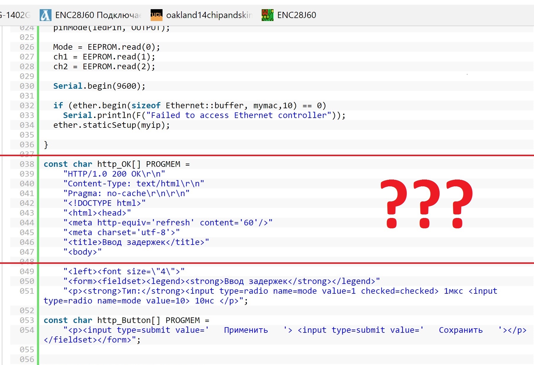

Забегая вперёд, (т.е. я инициализацию ещё не сделал) меня мучает вопрос:
А вообще возможно ли будет в Algorithm Builder поработать с данным девайсом???
Просто читая исходники на различных сайтах встречается такое (как на картинке), и как данные строчки оформить в Algorithm Builder???
ENC28.jpg [ 450.14 КБ | Просмотров: 36562 ]

Никаких проблем - все уже сделано!
Пользуйтесь шаблонами http://www.getchip.net/templates/
там есть модуль Print, который выводит строки и числа, на любое устройство отображения.
как напрямую
_Print_String("текст")
так и строчки из памяти или переменных
