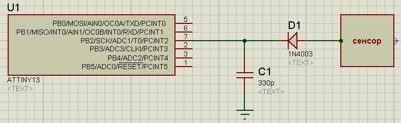

тут я подумал, возникла идея чуть другого прицепа работы сенсора
идея не новая но все же, схема: контроллер заряжает конденсатор и переключает свой порт в Z состояние, и опрашивает порт до появления 0, при касании на сенсор (сенсор не зачищен прямой контакт) зачет наводок конденсатор быстрее разрежется. Отслеживая время разряда можно узнать касание на сенсор.

Наводками он скорей будет заряжаться, но это не факт - нужно проверять.

да ошибся , конечно будет заряжаться, сегодня попробовал - вместе обычного диода поставил диод шоттки, и емкость по менше
работает :D :D :D , буду дальше экспериментировать

придет "статика" и убьет контроллер. В чем смысл такого сенсора то ?
Если уж делать то чтобы срабатывало через какой то диэлектрик за счет "обьема" пальца

Проверял один простой вариант, давненько уже. Один забугорный товарищ делал на PIC`е, я переделал под AVR. Неплохие результаты. Схемки и ПО под АВ смотрите на моей страничке http://tilikum.hdd1.ru/avr.html
Ну а насчет статики - ни разу проблем не было. Ну а для тех, кто опасается - там есть предложения по защите.
