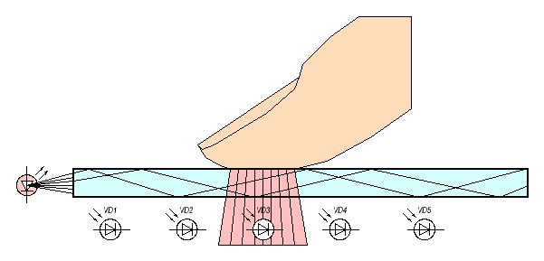

В качестве идеи к дальнейшему развитию.
Если взять толстое стекло, торец подсветить источником света (например линейка светодиодов) то при прикосновении пальцем к стеклу след прикосновения будет светиться (сам проверял светя в торец стеклянного столика и тыкая в него пальцем :) ). Ставим под стеклом фотоприемники и сканируем на предмет засветки.
finger.jpg [ 27.54 КБ | Просмотров: 40658 ]
Граблей предвидеться множество, начиная от контроля внешнего освещения, заканчивая гразью на стекле, но это в некоторой степени упрощенная модель УЗ-панели.
