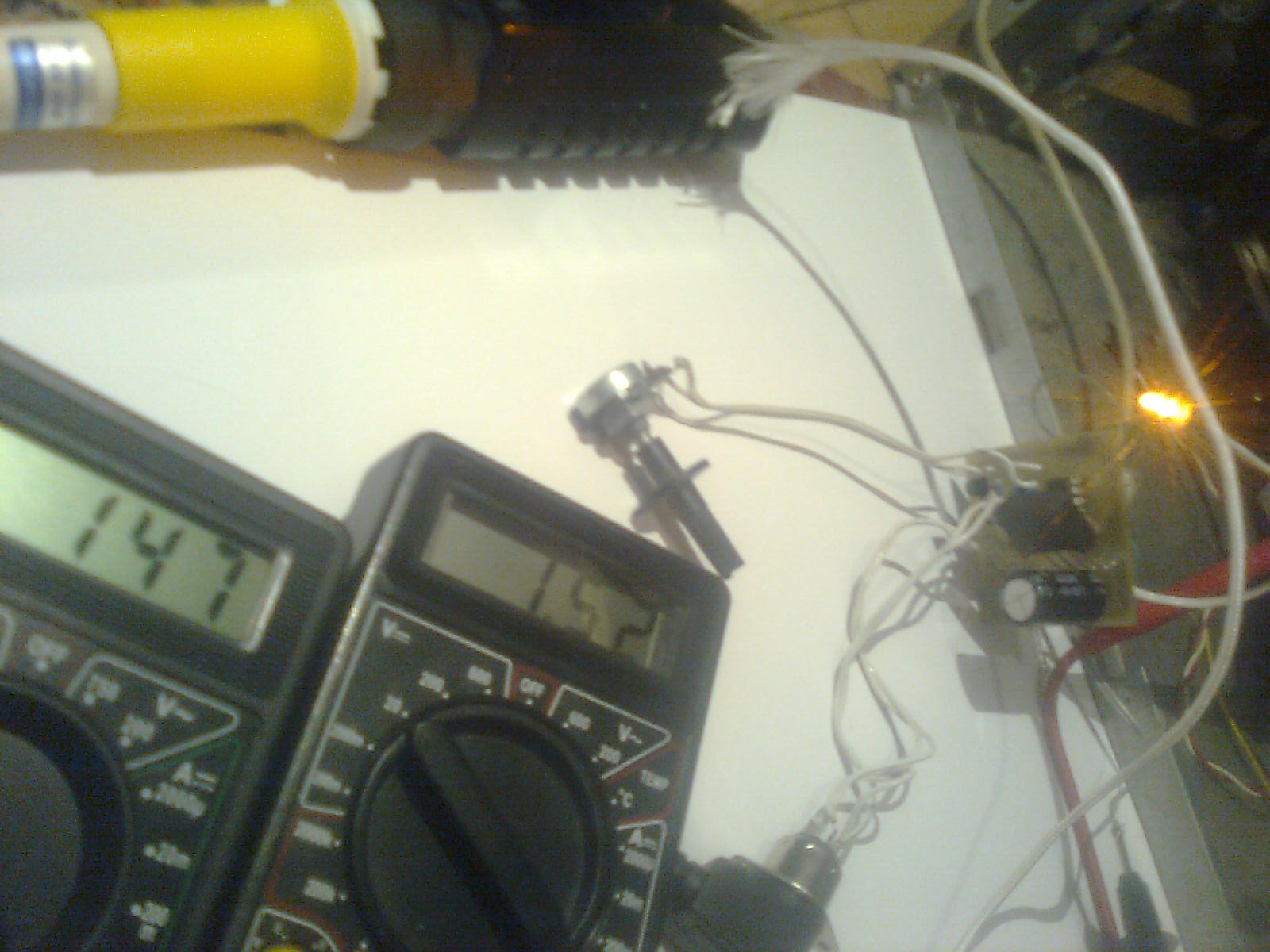

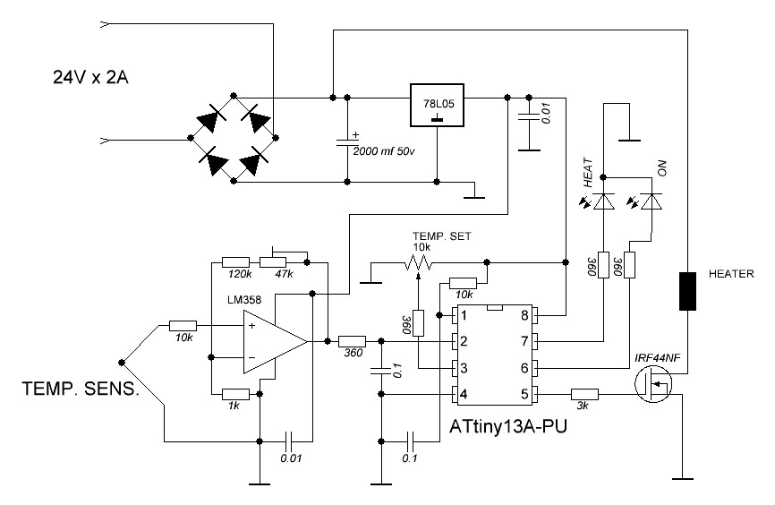

Моя первая разработка на МК :lol: :lol: :smile:
Паяльник от станции ZD-929А, температура задается переменным резистором.
Пока что проверял питая от компа 12в максимальный ток 2,26A нагрел до 220 C вроде держит +/- 15 С
Программа написана в АВР студио 5 и находится в прцессе разработки, на данный момент выглядит вот так:

Tiny13Iron.JPG [ 58.05 КБ | Просмотров: 40767 ]
Фото0352.jpg [ 198.46 КБ | Просмотров: 40782 ]

никто не хвалит :bumbed: Похвалю себя сам :congrats: Новая версия прошивки скоро будет готова :lol: (ну или неочень скоро :))
Планирую реализовать:
+Исправить программно кое какие физические недостатки конструкции (подсказка "резистор")
+Защита от зависания мк
+Более точное измерение температуры(засчет adc nois reduction)
+Контроль перегрева (если паяльник греется а температура неподнимается)
+Умный ШИМ подогрев (держать как можно близкую температуру к заданой)
+автовыключение при работе более 2 часов.

Имхо для такого алгоритма. МК не нужен.
Если уж МК то примените ПИД. И будет держать +- 1 разряд ацп.

Если не превышать 260градусов. И хороший паяльник. То можно не выключать. ТК нагреватель и жало в таком режиме расходуется кране медленно.

Визде советуют 260 С но у меня три разных припоя (года 2000 с канифолью, новый китайский блескучий :lol: с какимто флусом, и крупные капли припоя от советского телека "КВАРЦ" так вот все они начинают плавится при 260 и паять просто ужасно при такой температуре я выстовляю на 300 330 на станции но по термопаре выходит 330 - 370 вот тогда другое дело припой жидкий и текучий.

Очень похоже на признаки малой мощности паяльника. Такая температура в общем ничего хорошего не дает ни дорожкам, ни деталям, особенно микросхемам. Обращайте иногда внимание на инфу в даташитах про температурные нагрузки (как правило на нее никто внимание не обращает)
Очень рекомендую поднимать можность паяльника и снижать температуру. Нормальные оловяно-свинцовые припои должны плавиться при температуре 180-220

Как ни странно, но паяльники с керамическими нагревателями и трубчатым жалом, не смотря на свои габариты "карандаш", имеют значительную мощность >200 Ват.
В большинстве случаев необходима переделка. Для улучшения теплового контакта. И уменьшении потерь тепла.
Действительно попадается припой С температурой 300-360гр. Состоящий из значительного количества олова. Есть ещё без свинцовый припой 280 плавится. (но относительно дорогой)

Паяльник у паяльной станции, хоть керамика, хоть нихром, никак не 200 Вт. От силы ватт 60 потолок. Например http://www.kosmodrom.com.ua/el.php?name=LUKEY-852-P
