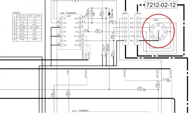

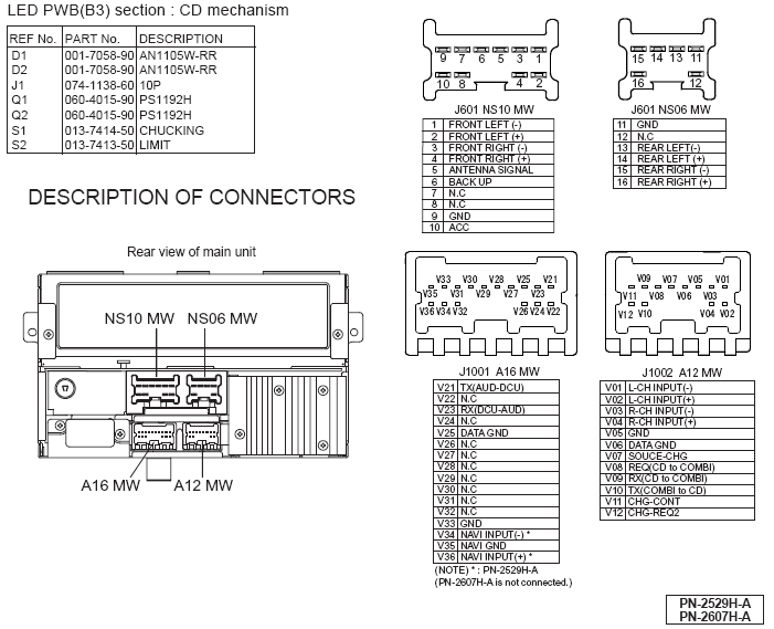

мне тоже интересно, есть у меня такой адаптер caa mp3 называется, только вот со штатной головой nissan хреново работал.то распознается то нет. отказался, запихал другую магнитолу которая валялась без дела старенький panasonic cq c5301w удлинил шлейф от панели до тушки спрятал тушку за штатное место а панель унес под бороду в нишу все бы ни чего хоть магнитола и старая но звук отличный но нет usb. зато есть caa mp3 и выход на чейнджер panasonic. помогите подружить их? вот распиновка фишки чейнджера panasonic и фишки j1002 штатной магнитолы clarion
Комментарий к файлу: обведено кружочком фишка для чейнджера cxdp880u

Комментарий к файлу: распиновка бывшего штатного clarion у caa mp3 такая же фишка
