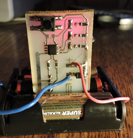

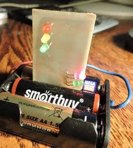

Сделал внукам светофорчики на Attiny13a порты 0,1,2 подразумевают управление автомобилями. Порты 3 и 4 для пешеходов. Светодиоды смонтированы на плате. Для автомобилей фронтально, для пешеходов светодиоды завернуты на 90 градусов. Питание от3-х пальчиковых батарей. после 5 полных циклов работы МК "засыпает". Прикладываю схему, проект, прошивку.

Добавляю, перезапуск нажатие RST.

Вот фотоснимки. Надо доделать корпус.
