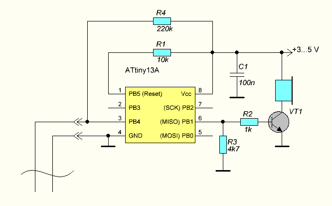

После очередного перелива питьевой воды на пол, при наполнении канистры, решено было сделать сигнализатор уровня.
Предназначение сигнализатора, заключается в подаче прерывистого звукового сигнала при достижении воды определённого уровня (при замыкании водой контактов датчика).
Тактирование МК от внутреннего генератора 1,2 МГц (заводская установка). Питание МК осуществляется от двух батареек ААА. При подаче питания, МК уходит в «глубокий сон». Как только вода замыкает контакты датчика, МК просыпается и подаёт звуковой сигнал. Как только датчик извлекается из воды, МК вновь засыпает.

Такую штуку вообще постоянно нужно иметь в санузле под разводкой. Мало ли когда может что с трубами и соединениями случится (а случается обычно это ночью - когда давление больше) - хотя-бы ночью соседей не затопишь.
И то что МК спит - это правильно - батареек на долго хватит.
Для полного счастья еще-бы забабахать контроль напряжения батареи, чтобы пищало что нужно заменить батарейку!

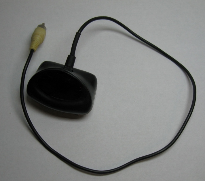

Под руку попался старый фонарик.
IMG_2361.JPG [ 216.52 КБ | Просмотров: 29111 ]

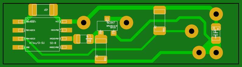

Для него нарисовал платку.
1.png [ 24.3 КБ | Просмотров: 29111 ]
Вот получился такой вид.
IMG_2362.JPG [ 119.5 КБ | Просмотров: 29111 ]

Получилось очень даже презентабельно.
 Заголовок сообщения: Re: Сигнализатор уровня на ATtiny13.
СообщениеДобавлено: 01 дек 2015, 18:56
Спасибо! Ничего больше не нашёл. Хотя у корпуса имеется магнит, что оказалось удобной вещью…
