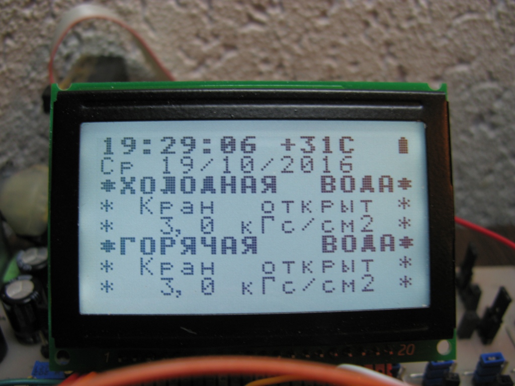

СообщениеДобавлено: 19 окт 2016, 18:36
Предварительный экран устройства.

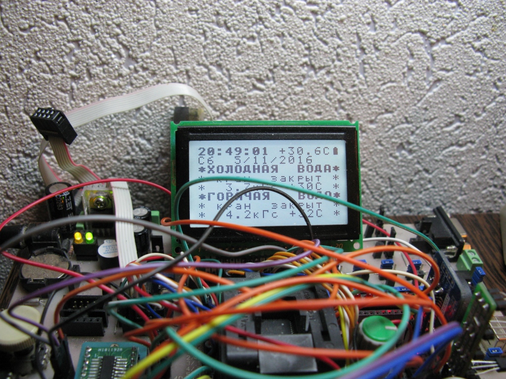

СообщениеДобавлено: 06 ноя 2016, 13:10
Работа продолжается…
IMG_2434.JPG [ 437.15 КБ | Просмотров: 48045 ]

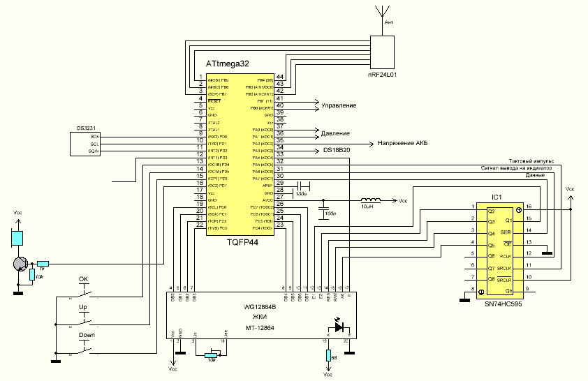

Схема будущего базового устройства:
1.png [ 32.7 КБ | Просмотров: 48044 ]

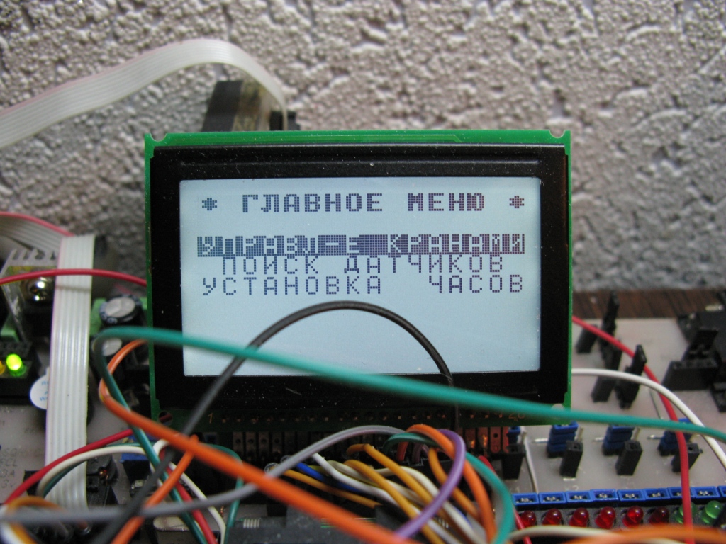

На данный момент реализовано:
• Алгоритм работы с RTC DS3231.
• Алгоритм поиска на шине датчиков DS18B20 (до 3_х датчиков) и привязка конкретного датчика по выбору пользователя к определённому каналу измерения ( 1. Холодная вода. 2. Горячая вода. 3. Управление вентилятором.). Данные о привязке датчиков сохраняются EEPROM.
IMG_2439.JPG [ 340.33 КБ | Просмотров: 48042 ]

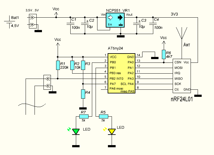

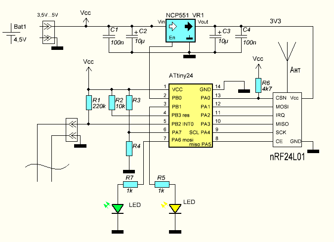

СообщениеДобавлено: 14 ноя 2016, 00:09
Схема датчика.
1.png [ 23.85 КБ | Просмотров: 48006 ]

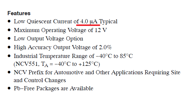

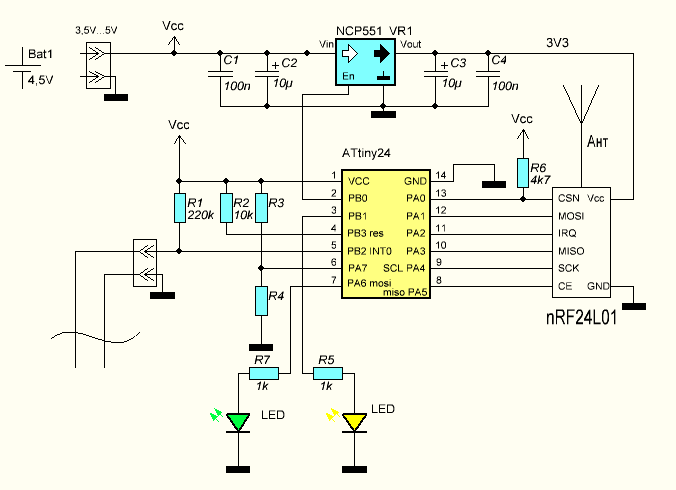

СообщениеДобавлено: 14 ноя 2016, 00:52
Поближе к финальной версии датчика нужно будет избавляться от регулятора напряжения, иначе он батарейку будет сажать на раз.
СообщениеДобавлено: 14 ноя 2016, 01:17
Стабилизатор прикрутил на всякий случай, если вдруг от лития питать… стаб выбран специально с управляющим входом. Если его задействовать (на схеме не задействовано), то можно вообще модуль связи обестачивать. В состоянии покоя стаб потребляет 4 мкА. Падение напряжения на нём 0,04...0,15 В.
1.png [ 26.24 КБ | Просмотров: 48003 ]
Если эксперименты покажут значительное потребление тока, придётся отказаться от аккумуляторов в пользу батареек, тогда в место стабилизатора впаивается СМД перемычка без переделки платы.
СообщениеДобавлено: 14 ноя 2016, 08:56
Плату поправил под такой вариант.
1.png [ 23.32 КБ | Просмотров: 48001 ]
СообщениеДобавлено: 14 ноя 2016, 10:57
Что предварительно реализовано по алгоритму работы датчика.
Алгоритм работы датчика:
При включении питания вначале производится проверка напряжения батареи. Если батарея менее 3,5 Вольт, зелёный светодиод начинает мигать с частотой 1 Гц. При этом включается запрет на дальнейшую работу датчика.
После успешной проверки напряжения производится установка конфигурации регистров модуля связи (nRF24L01+). А именно:
• Скорость передачи 1 Мбит/сек.
• Устанавливается индивидуальный номер канала связи.
• Передача пакета 1 байт.
Если модуль связи не отвечает и на его выводе (IRQ) находится низкий логический уровень, то начинают попеременно мигать жёлтый и зелёный светодиоды (Модуль связи неисправен). При этом, так же как и с низким напряжением, включается запрет на дальнейшую работу датчика.
Если обращение с модулем связи прошло успешно и вывод (IRQ) имеет высокий логический уровень, то контроллер уходит на экономию энергопотребления (засыпает). При этом сенсор обнаружения воды остаётся под контролем.
Во время сна работает лишь сторожевой таймер. Один раз в сутки (24 часа) производится замер напряжения батареи с отсылкой измеренного значения на базовый блок.
Контроль отправленного сообщения реализован на аппаратном уровне в модуле связи, что значительно облегчает данную процедуру на уровне МК.
Если на отправленное сообщение получено подтверждение о приёме, то датчик уходит в режим энергосбережения до следующего сеанса связи.
Если на отправленное сообщение подтверждение не получено, то делается ещё 10 повторных сообщений. При этом зажигается жёлтый светодиод. После каждого повторного сообщения производится контроль подтверждения. После 10 неудачных попыток «достучаться» до базового блока, МК отключает радиомодуль и переводит свечение светодиода в импульсный режим. В этом режиме раз в 5 минут производится контроль напряжения и повторная попытка отправить неотправленное сообщение. Если напряжение снизится до минимальной величины (3,5В), датчик уйдут в режим энергосбережения.
