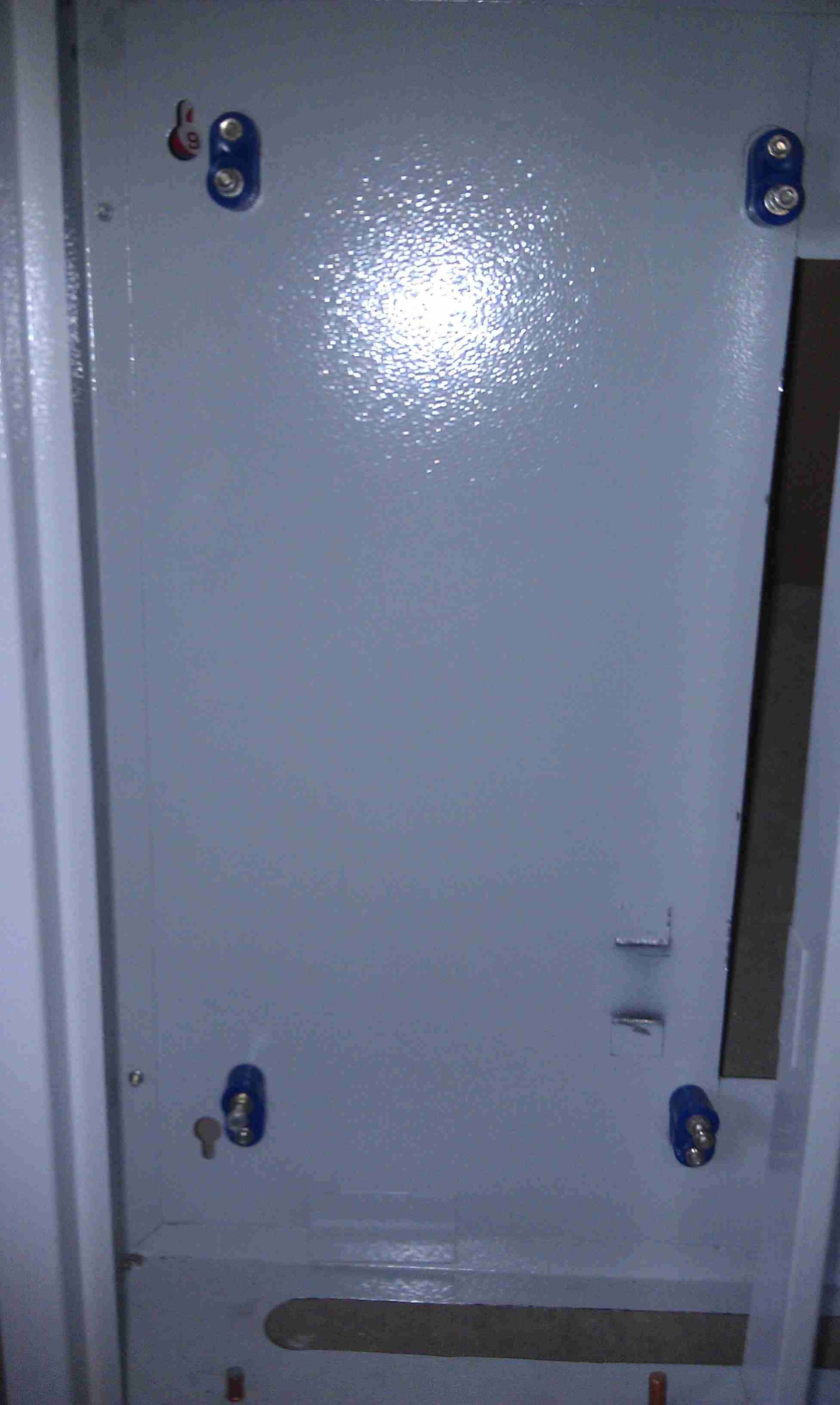

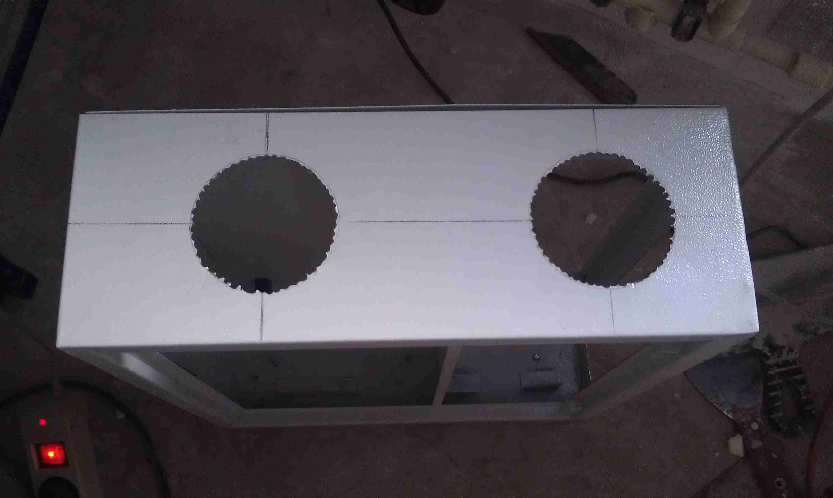

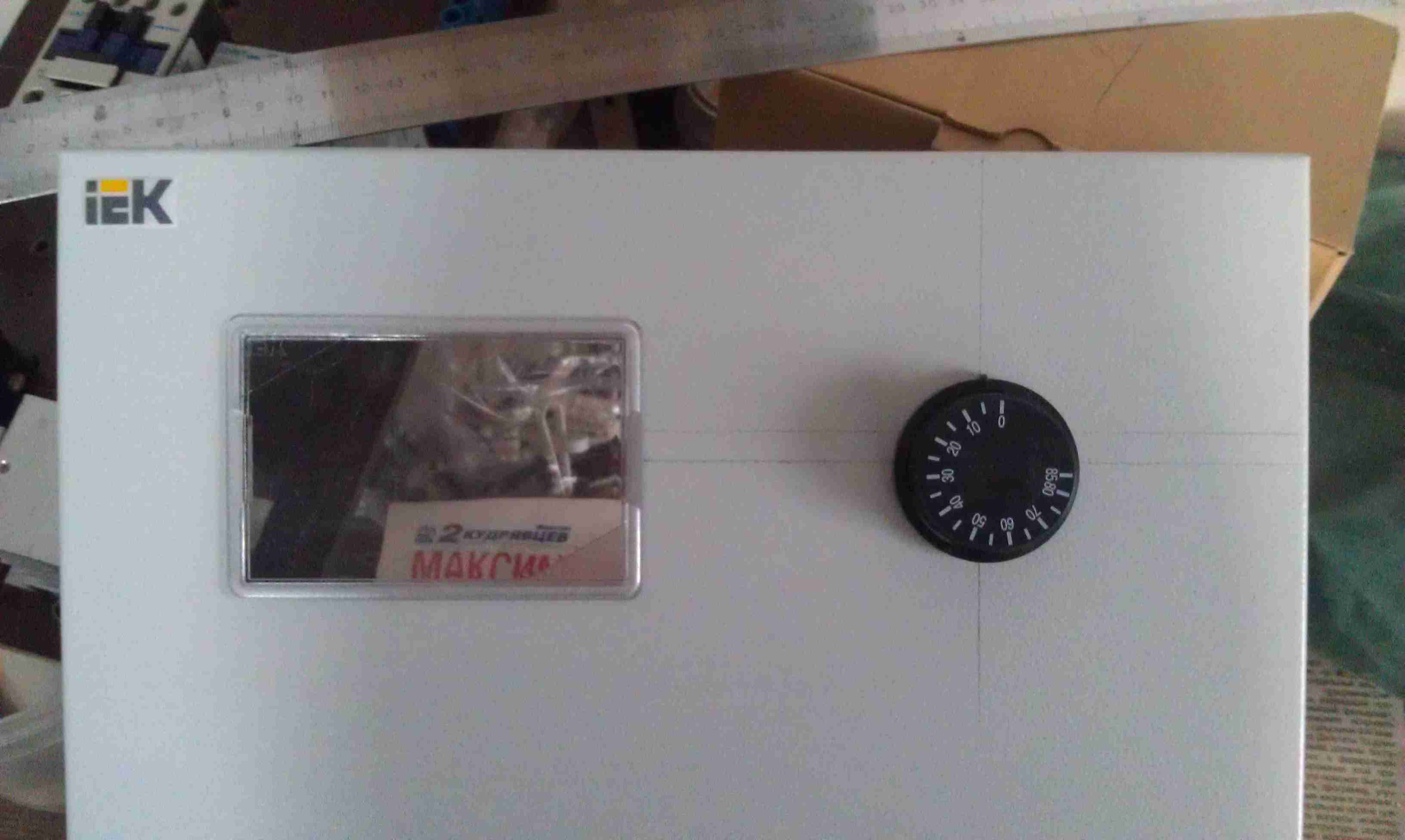

СообщениеДобавлено: 21 ноя 2016, 10:24
Доброго дня.
Вот наваял немного за выходные.
IMAG3252.jpg [ 172.37 КБ | Просмотров: 18602 ]
IMAG3251.jpg [ 174.08 КБ | Просмотров: 18602 ]
IMAG3250.jpg [ 179.61 КБ | Просмотров: 18602 ]

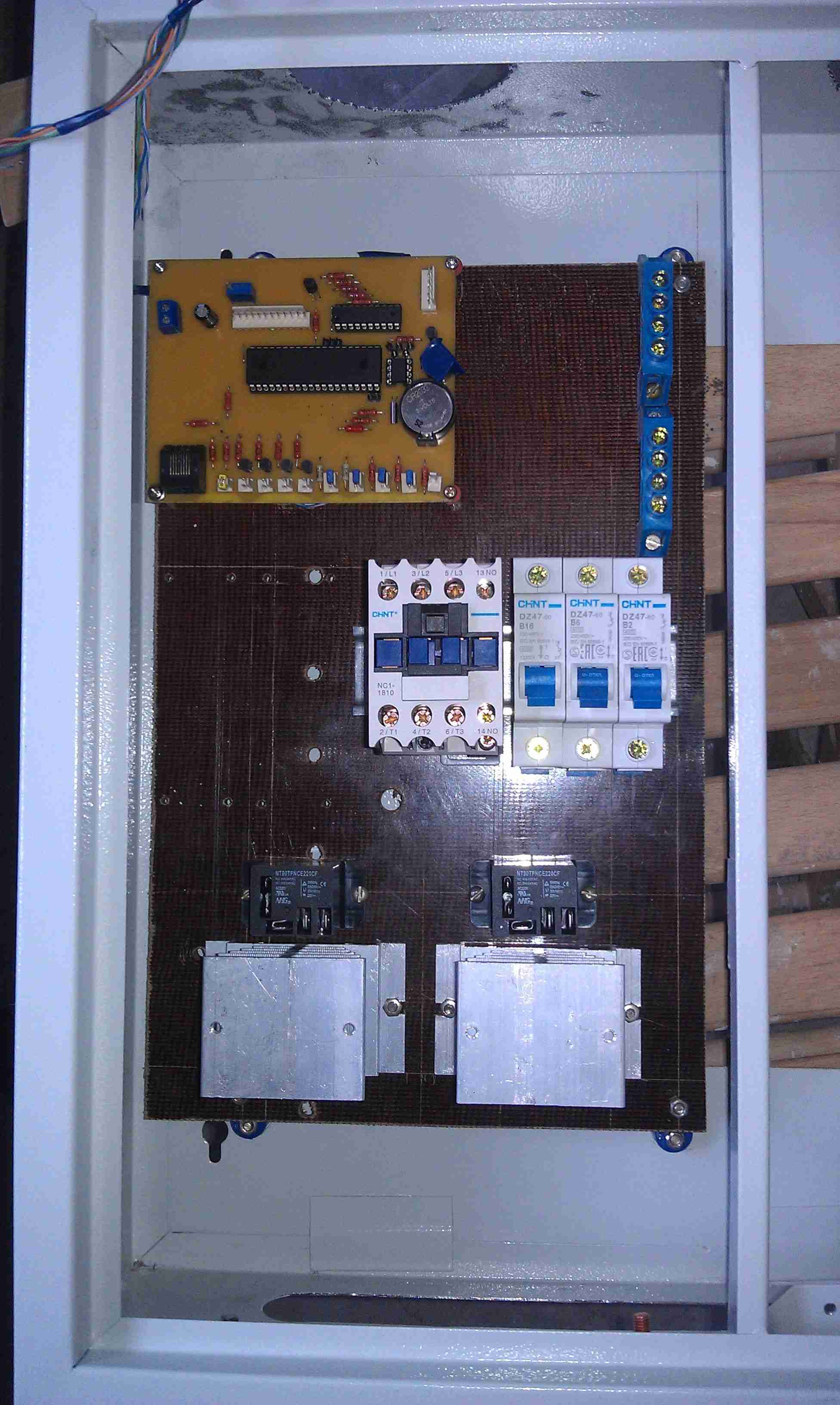

СообщениеДобавлено: 21 ноя 2016, 10:28
и вот почти все собрал на панель.
Под датчики наличия питания место уже определено и просверлено
слева от пускателя.
IMAG3254.jpg [ 270.56 КБ | Просмотров: 18602 ]

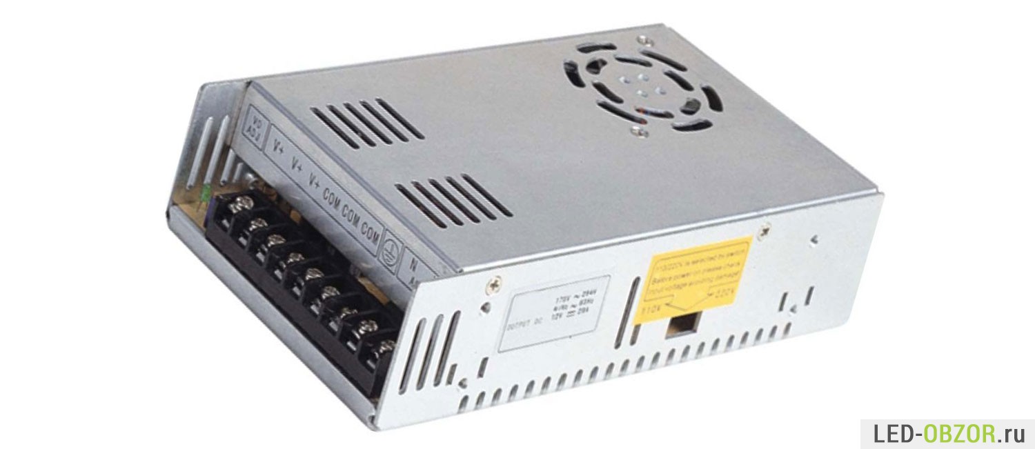

Доброго дня.
Планировал подобное тому что на фото.
Только 5V.
Но теперь думаю какой нить транс искать и понижающий преобразователь поставить.
Тут недавно принес БП 17v 1А. буду смотреть пойдет или нет. Еще не вскрывал его.

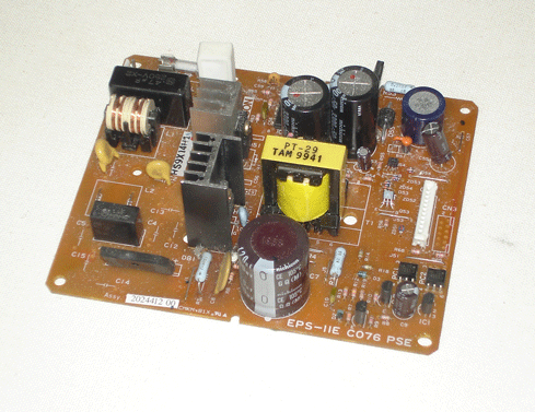

СообщениеДобавлено: 22 ноя 2016, 10:09
Тогда лучше поставить БУ компьютерный БП…
или БП от матричного принтера (Epson FX-1170), если есть возможность такой найти… там напряжение на выходе +35 и +5В… переделка занимает 15 минут по снижению 35 В до нужного напряжения…

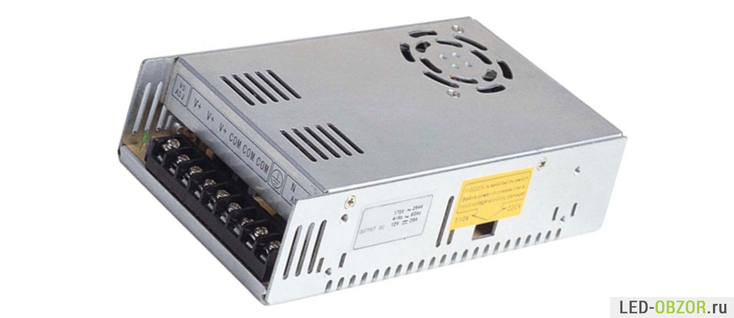

А вот подобные тому что на фото не хорошие?
Таких ассортимент большой в наличии и ценник приемлемый.
СообщениеДобавлено: 22 ноя 2016, 10:55
Я не могу судить хороший он или нет, видя лишь один корпус… если бы ты схему дал или на крайний случай хорошее фото платы, тогда можно что-то сказать…
Если места внутри недостаточно, то БП можно было бы вынести наружу (прикрепив к стенке снаружи)… ему снаружи будет комфортнее и проживёт он дольше до ремонта…
