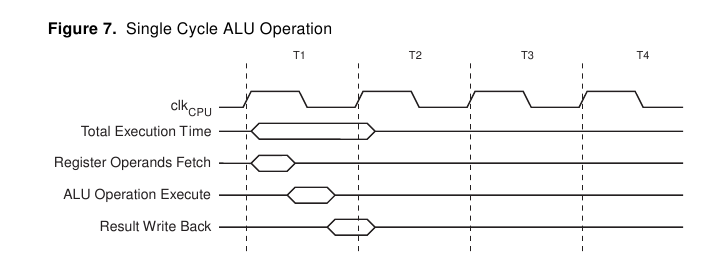

В м/к ATiny2313 меня пока интересует одно.
За сколько периодов (тактов) тактового генератора (внешнего или внутреннего) происходит один машинный цикл?

за 1 вроде.
Оно ?
Комментарий к файлу: Single Cycle ALU Operation
alu.png [ 20.56 КБ | Просмотров: 21911 ]

С м/к ATiny2313 я раньше не встречался.
В свое время я занимался с разными микроконтроллерами серии PIC16. В даташите на них указаны следующие данные:
" ВСЕ КОМАНДЫ ВЫПОЛНЯЮТСЯ ЗА ОДИН МАШИННЫЙ ЦИКЛ, КРОМЕ ИНСТРУКЦИЙ ПЕРЕХОДОВ ..."
" ТАКТОВАЯ ЧАСТОТА:
DC - 20МГц, тактовый сигнал
DC - 200нс, один машинный цикл "
(20МГц - максимальное значение.)
Т.е. один машинный цикл равен частоте тактового сигнала деленному на четыре.
Если в м/к ATiny2313 ядро работает подобным образом, то при (используемой в Вашем датчике) внешней частоте тактирования 1МГц (1мкс) и машинном цикле 4мкс (0,25МГц) счет и обработка входных импульсом (частотой около 1Мгц) будет производиться с очень большой погрешностью.
Вот почему я и интересовался русскоязычным даташитом на м/к ATiny2313. А учить "буржуйский" язык не имеет смысла. Я для этого слишком старый.
