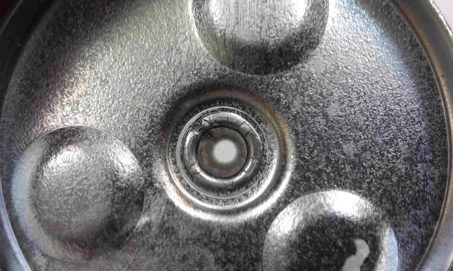

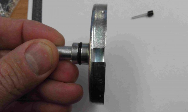

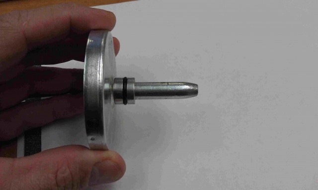

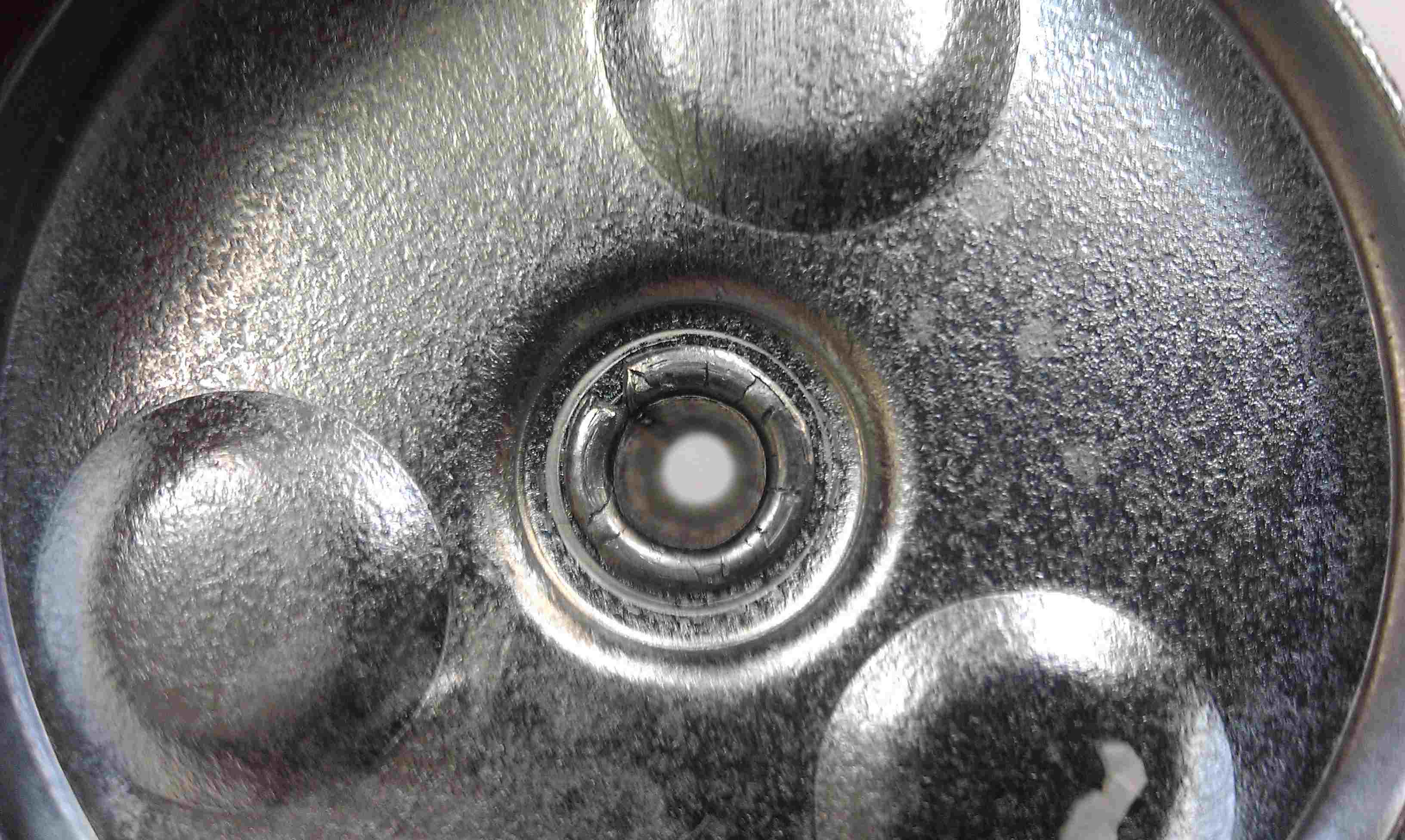

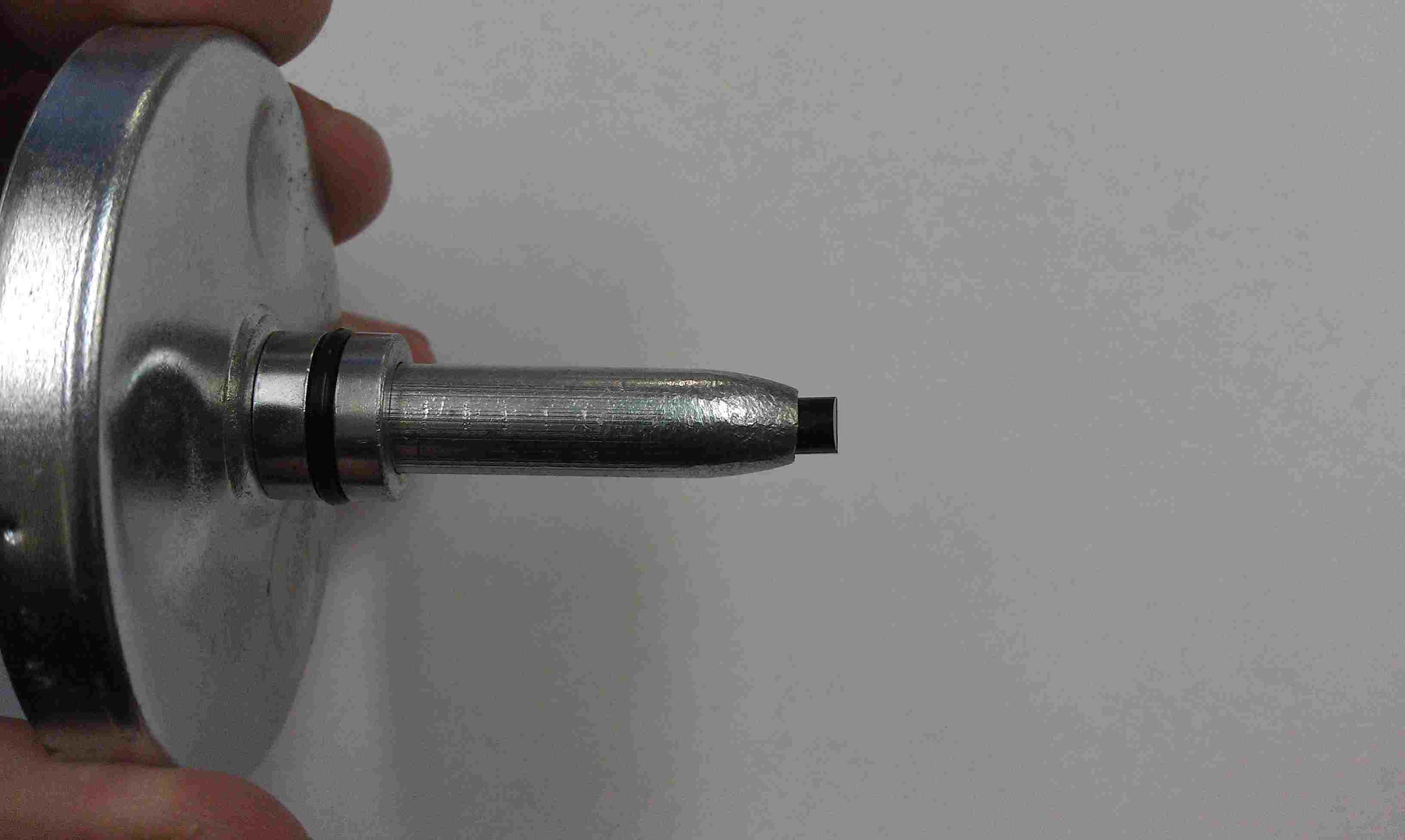

Воспользовался твоим советом. Был у меня один мертвый биметаллический термометр мертвый, отпилил о тнего 5 мм и завальцевал кончик чтобы только датчик плотненько вот что получилось:
IMAG2629_1.jpg [ 312.48 КБ | Просмотров: 13029 ]
IMAG2630_1.jpg [ 146.7 КБ | Просмотров: 13029 ]
IMAG2631_1.jpg [ 156.09 КБ | Просмотров: 13029 ]

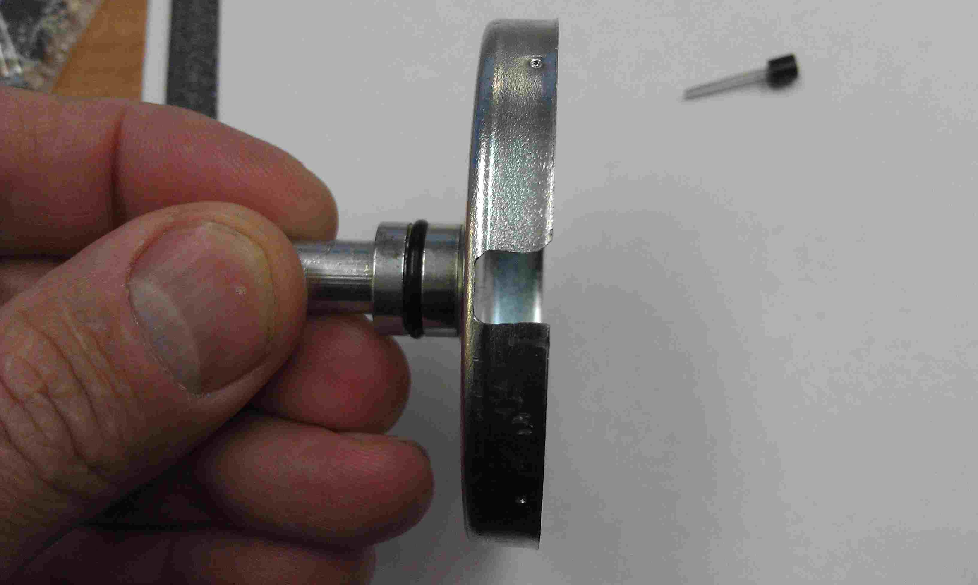

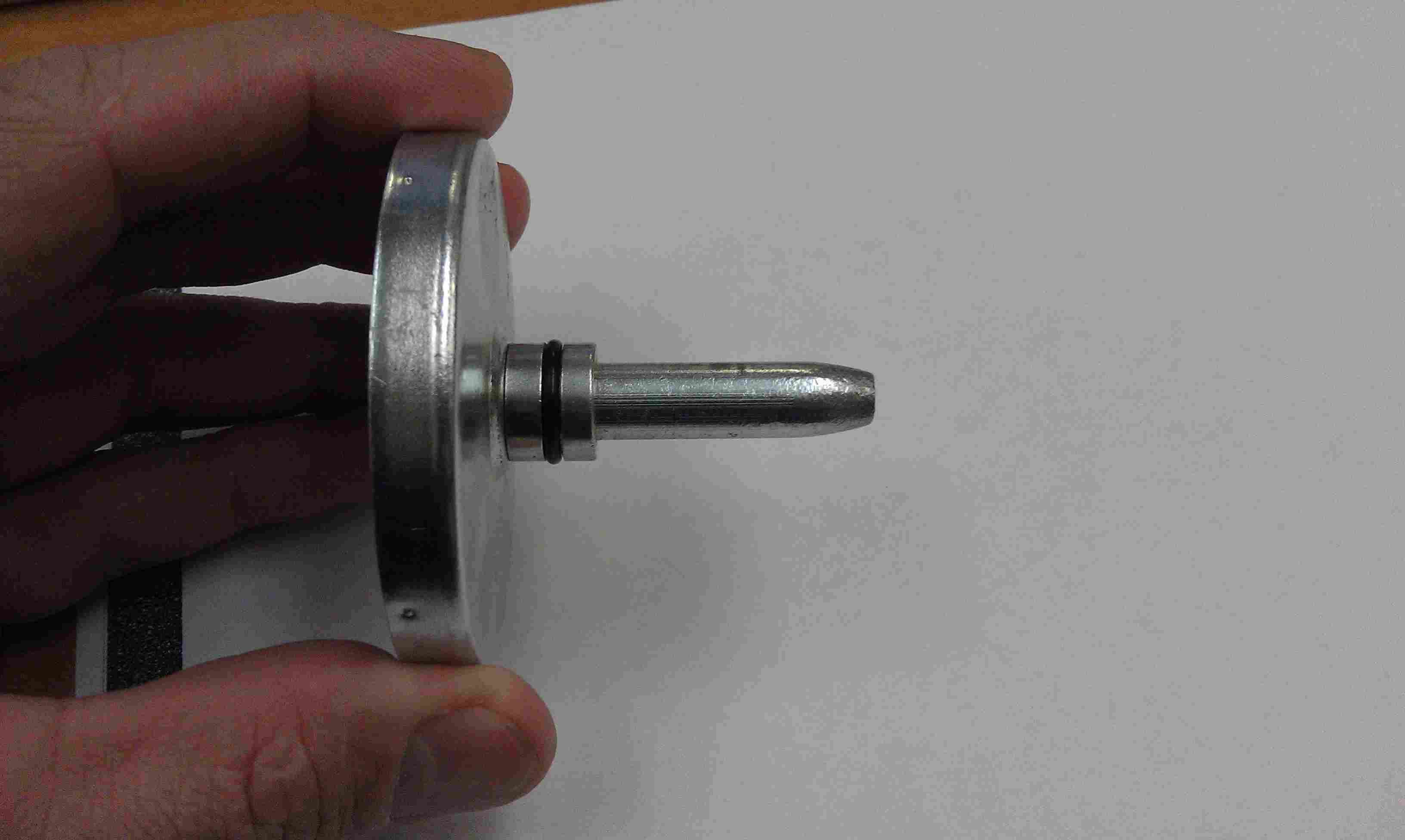

СообщениеДобавлено: 18 янв 2016, 11:57
По видимому из за большого наплыва информации не уделил этому должного внимания.
Комментарий к файлу: Прорезь под кабель
IMAG2632_1.jpg [ 151.97 КБ | Просмотров: 13029 ]
СообщениеДобавлено: 18 янв 2016, 11:59
Хорошо… не забудь герметик во внутрь, и масло в карман.
СообщениеДобавлено: 18 янв 2016, 12:01
Это еще не законченно. Планирую автогерметик термостойкий использовать.
Спасибо получил.
Главное в нужном направлении толкнуть.

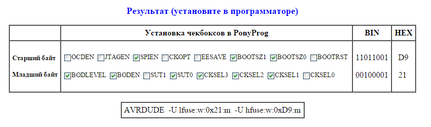

1.png [ 17.83 КБ | Просмотров: 13022 ]
СообщениеДобавлено: 18 янв 2016, 12:38
эти добавить? Bodlevel и Boden
да если хоть один тэн будет активен то программу нужно запускать. Избежим перемерзания системы.
