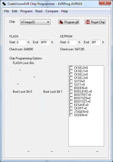

SVN все таки не удержался и в субботу проверил плату. как и предполагал с платой все нормально коротышей не было результат тот же.
Возникло сомнение что все таки попал на грабли с FUSE. Сейчас ищу в даташите FUSE по умолчанию и сравню с теми что я считал с МК. Проверю сначала этот момент. Во вложении то что считал с МК. прошивать ни чего не прошивал.
CodeVision Atmega32 fuse по умолчанию.png [ 36.79 КБ | Просмотров: 13172 ]

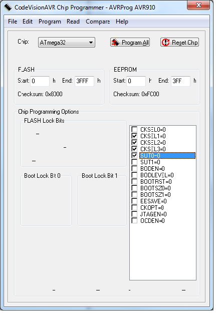

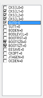

СообщениеДобавлено: 18 янв 2016, 07:26
вот что в даташите:
Fuse Low
Byte Bit No. Description Default Value
BODLEVEL 7 Brown-out Detector trigger level 1 (unprogrammed)
BODEN 6 Brown-out Detector enable 1 (unprogrammed, BOD disabled)
SUT1 5 Select start-up time 1 (unprogrammed)(1)
SUT0 4 Select start-up time 0 (programmed)(1)
CKSEL3 3 Select Clock source 0 (programmed)(2)
CKSEL2 2 Select Clock source 0 (programmed)(2)
CKSEL1 1 Select Clock source 0 (programmed)(2)
CKSEL0 0 Select Clock source 1 (unprogrammed)(2)
Notes: 1. The default value of SUT1..0 results in maximum start-up time. SeeTable 10 on page
28 for details.
2. The default setting of CKSEL3..0 results in internal RC Oscillator @ 1MHz. See
Table 2 on page 23 for details.
Походу МК кто то юзал и просто тупо все очистили а с Fuse не стали заморачиваться что бы вернуть в нужное состояние
За тестовые програмки спасибо второй экземпляр буду собирать потестирую.
галочка = 0 запрограммирован
пусто = 1 не запрограммировано
Fuse должны выглядеть так:
Fuse Atmega 32.png [ 37.78 КБ | Просмотров: 13160 ]
