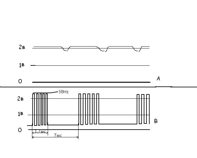

Выкладываю свой рисунок-осциллограмму :-) Надеюсь будет немного понятно.
На рисунке "А" - сигнал на выходе Т5 и Т7.
На рисунке "В" - выход с генератора на ик светодиоды.
Когда ТСОП загорожен - на выходах Т5 и Т7 "+" 3,6 вольт.
Вот... :oops:

На рисунке «А», что за линии 1в и 2в? Это соответственно коллектор Т5 и Т7? Если так, то не понятно, какой уровень сигнала по напряжению? И что это за линия, параллельно 2в которая с провалами? Что-то я не догоняю рисунок. :-)

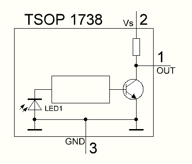

Вот как примерно выглядит «ИК диод» (TSOP 1738). Обрати внимание, выход TSOP это коллектор транзистора.
1.png [ 8.42 КБ | Просмотров: 21930 ]
Если на TSOP не приходит модулированный сигнал, на его выходе (нога 1) присутствует напряжение 5 В (так как транзистор закрыт). Когда появляется модулированный сигнал, транзистор открывается и на выходе (нога 1) будет почти 0 вольт. Это нужно проверить осциллографом. Если так и есть, потом посмотреть, что на базе транзистора Т5 (Т7), а уже потом смотреть коллектор Т5 (Т7). Тогда и будет видно, что к чему.
Не запутал? :-) Мысль понятна? :-)

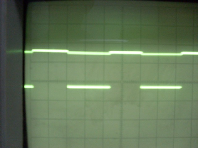

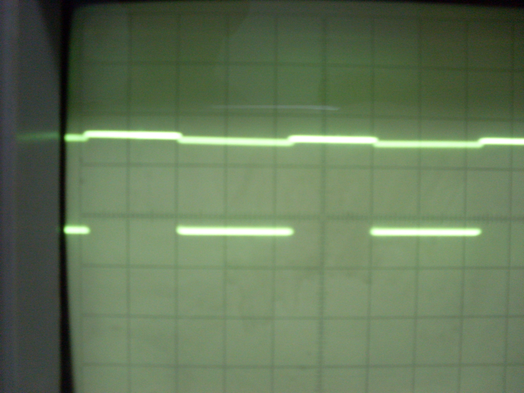

1 фото - сигнал с выхода генератора на ик диод.

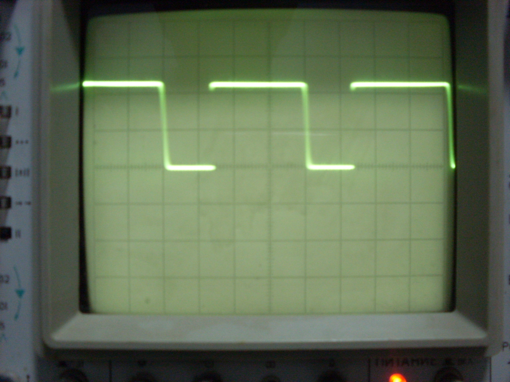

2 фото - сигнал на коллекторе Т5 и Т7, при загороженом ик диоде(откуда то берется этот маленький паразитный импульс,скорее всего гдето по питанию просаживает.)

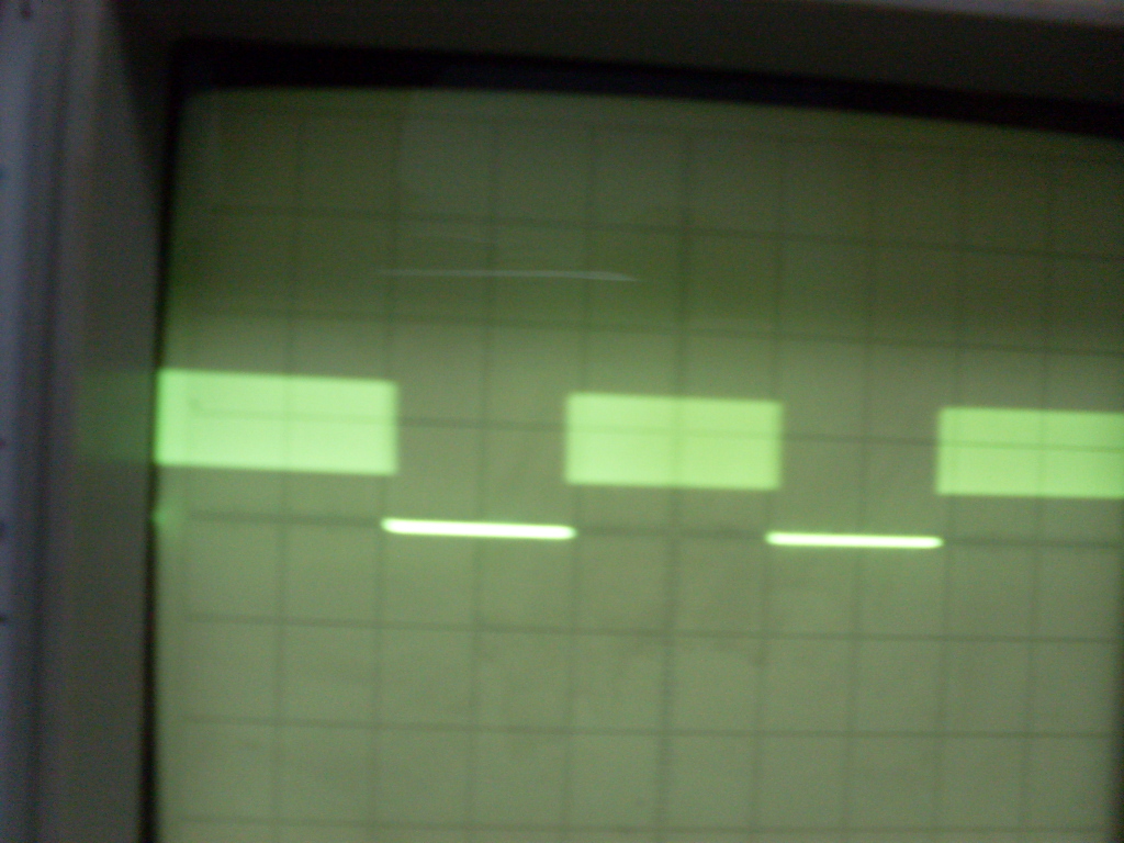

3 фото - сигнал на коллекторе Т5 и Т7 ,при открытом ик диоде.

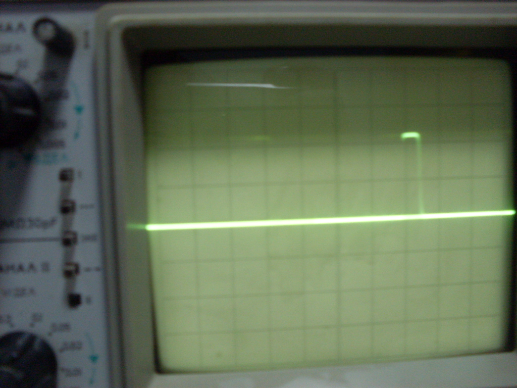

4 фото - сигнал в точке между D2 и R17;
СообщениеДобавлено: 06 фев 2013, 20:00
Сообщения: 300
SVN ! НЕВЕРОЯТНО,НО ФАКТ!!! Все заработало.!!!! :-) :-) Незнаю даже в чем была проблемма... :( Вот только получается что управление теперь не 1-цей а 0-ём происходит .Когда на Входе МК 1 -ничего не происходит,когда проскакивает "0" (при пересечении ик диода),начинают загораться светодиоды. :-)
